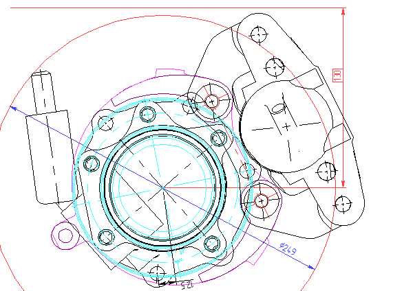

Вместо механического стояночного тормоза на вторичный вал раздаточной коробки ГАЗ-66 можно приспособить трансмиссионный тормоз с гидроприводом. Поскольку межосевого дифференциала нет, то при включенном полном приводе, этот тормоз будет действовать на все колеса. Рекомендуется также и для спорта, тормоз легче, не боится грязи, позволяет облегчить мосты. Фланец и диск выполнены под карданный вал УАЗ/Волга.
Габариты для компоновки:
После пробной установки и испытаний комплект появится на витрине. Кому интересно, пишите!

Есть задумка поставить суппорт и с гидравлическим рабочим и с механическим стояночным суппортом, от спортивных машин.Завтра пойду на разведку по ним
Разведал.
Если получится взять такие суппорта без дисков и кронштейнов...то будет не очень тяжело, зато два в одном: гидротормоз заднего моста и стояночный тормоз.  1*11

Прислонять вот так.
Если отражатель помешает держателю колодок, доработать!
