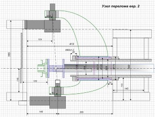

Re: Сборка переломыша на покрышках ВИ-203/ураган/
« Ответ #34 : Февраля 28, 2016, 23:17:23 pm »
Узел перелома по типу Алексей Сургут

vadim zw, добрый день! Как продвигаются дела с вездеходом? Просто планирую подобный, подбираю железяки. Сам недавно готовил мосты 3110, все лишнюю чугунину спилил, поставил новые пары от газели 5,125 (брал в МОСТат), влезли впритык и кстати болты ведомой шестерни пришлось ставить газелевские (они вкручиваются в тело шестерни), а у волги на гайках (короче). Будешь менять, учти. И кстати для тяжёлой переломки Тромовский узел (чуть выше выложен) был бы в самый раз, да еще с ГУР от 66-го (как у Uvata), тем более с токаркой в Северодвинске я думаю проблем нет. Двигателя правда от Оки уже будет только только, напрашивается от 8-ки, 9-ки. Ну это все моё ИМХО :). Я для себя наметил так.
