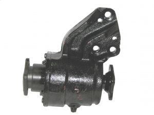

Муфта МТЗ(промопора) применяется для привода передка на 82-ом, фланцы УАЗ, вес 18 кг(можно облегчить) , отрегулировать можно под любой крутящий момент (центральной гайкой)

В глаза ни когда эту муфту не видел-скорее не обращал внимания...   Но по своему разумению пологаю,что она служит для ограничения крутящего момента,подаваемого на передний мост!  :cool: :cheesy:

http://www.tara-ua.com/site/#/Katalog-produkcii/Promezhutochnaya-opora/Promezhutochnaya-opora-kardannogo-vala-MTZ-82
вот она , стоит порядка 7 т.р. момент срабатывания регулируется одним болтом, по отзывам от нивоводов : трещит нешадно при больших нагрузках, при этом бережёт шрусы и полуоси  :shocked:, соответственно и редуктора

В продаже иногда встречаются подвесные опоры БЕЗ предохранительной муфты.  Когда работал в колхозе пару раз такие привозили. Так что будьте внимательнее при покупке.

стоит в районе 4 тыс.руб, можно затянуть, что не будет трещать, но при попадании передка на полном скаку, скажем, в поперечную промоину, прощелкнет, и останется целым мост.

Заменил корпус на железный,полегчала но не намного,зато можно приварить подвесное,подвесил на двух саленблоках.По настройке понял так,для тежелого вездехода регулировочную гайку зажимаем до конца,для легкого нужно регулировать.Работает хорошо,на твердых дорогах пробуксовок муфты не замечал,испытывал без включения переднего моста,уперся в блок,сработала со второго раза,провернулась на четверть оборота относительно флянцев .В общем работает.

Lexx, коллеги, а куда муфту ставить лучше. Хоть у меня мосты от уаза и колёса краз но я прикупил этот агрегат. Планирую разместить между КПП Ока и Раздаткой Нива, хотя думаю это не выход. Можно понизить мах крутящий момент движка, но как я понял рвёт мост то что буксующее колесо раскручивается с удвоеной или учетверённой скоростью потом резкий зацеп за грунт и "готово". А если ставить между раздаткой и мостами ,тогда надо две муфты т.е. перед передним и задним мостами чтобы при включёной блокировке мосты не порвать.  ???
Где-то Тырданов Володя выкладывал ссылку на видео, где Мангуст канавку переезжает на своем аппарате.  Я там с Володей полностью солидарен. В коментах  Мангуст рассказывал , как хорошо работает муфта , разгружая передок. И делая , на мой взгляд, из вездехода - недоразумение.  :lipsrsealed: Посмотрите , вобчем в Вовиной теме или на луноходах в теме Мангуста и сделайте выводы каждый для себя. Абсолютно лишняя деталь .ИМХО. Хотя кому-то , может, и нравится.
Муфту надо ставить на передний мост.  Муфта действительно хорошо работает, и сохраняет трансмиссию. Представьте, если бы сцепление  на вездеходе включалось не плавно, а ударом, сколько выдержит коробки и все что за ней? Во такие удары и пиковые моменты муфта сглаживает.
  Привет Соломон. Я в этой теме спрошу,а то там про редуктор Нива. Читал в твоей теме что ты давно муфту используеш. Я планировал (как на ВЕТРЕ Евгения -у него вал рвало между кпп и РК и он возил запасной типа предохранителя)ставить между кпп Ока и рк нивы эту муфту. Исходя из того что при ударах муфта сработает как если перед ямой или камнем выжать сцепление . Тоже и при буксовании колеса и резком зацепе.  Если муфту настроить на МАХ момент Ока двиг, то это всё равно что если родное сцепление буксанёт,а если на меньший момент то всю мощьность мотора не использовать.  К тому же момент разрушающий трансмиссию на пониженой в РК будет в два раза больше чем на повышеной до срабатывания муфты. По логике -чем ближе муфта к колесу тем лучше. Есть ли смысл между КПП и РК ставить?

Муфту нужно ставить для срезания циркуляционной составляющей, ибо ломает все она . А это только в
цепи блокировки. Это значит что при блокировке получаем жесткий вал, его и надо разрезать. Лучше всего между передним мостом и РК.
   По настройке муфты , это просто математика. на бел 79 ( радиус качения 0,5м) ставлю 75кг.м , мост даст уже 300 кг.м. а это 600 кг тяги , только одним передним мостом. а зад при этом может реализовывать хоть всю мощность движка.

Юра Строев, nrgizer про эту муфту года три назад все объяснил , что ставить на передний мост, и на какие моменты настраивать, сделали так, и все работает. Хотя мысли были ставить куда не надо. Потом, в процессе поездок поняли как она действует, так что надо в этом вопросе меньше думать, решение проверенное, работает. При установке между РК и КПП она просто будет обездвиживать машину, если на передний мост, машина на какое-то время становится заднеприводной, это не страшно.
