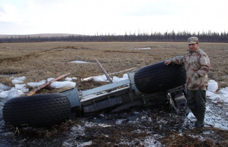

Тырданов,  Я к рисунку: так я и не треплюсь. Что не могу, то не могу...но надо сначала подумать.
Гонка ядра и брони на лицо.
Простого решения не будет. Будет комплексное решение, которое вероятно упрется в бабло.
Центр тяжести, плошадь опоры, Архимед и незацепистость днища.. все должно быть сбалансировано, гармонично... ну и ресурс...
