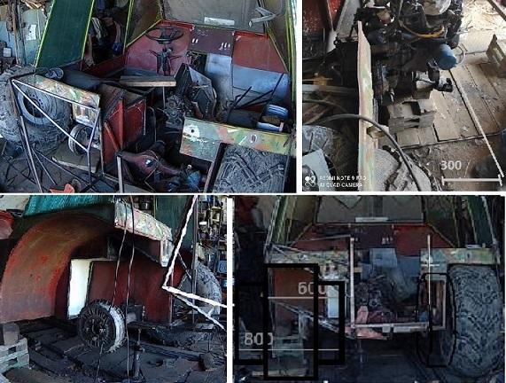

Рыбачья самоходка
« Ответ #103 : Июня 19, 2021, 10:05:55 am »
МВП, чего ты с ней творишь? Не понял я , пропустил чего-то?
Мотор выселил , теперь места для троих толстяков с рюкзаками хватит .

Рыбачья самоходка
« Ответ #108 : Июня 19, 2021, 14:11:28 pm »
Оставлю возможность .
Я то вот ещё думаю,как сесть.Уперёд на кпп или взад с компаньонами. ::undecided:::
Рыбачья самоходка

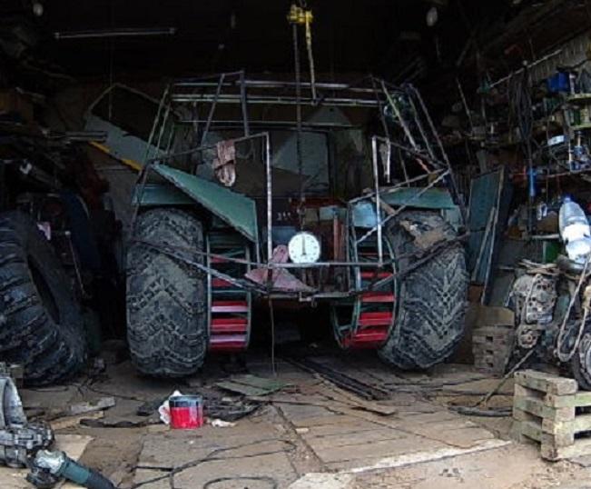

« Ответ #109 : Июня 19, 2021, 14:55:18 pm »
Вилкрафт  я увеличил , теперь очередь вот етот мопец увеличить .
А еще . Еще кое чего выявленное на "Канители " интегрировать в более извращенном виде .

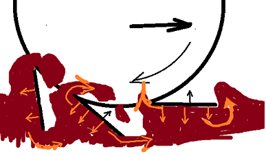

Наклон высоту и частоту плиц они же не от балды берут ?
По сути это переднеприводная переломка с пирамидообразным протектором .
Им бы задние колёса поболее.
Рыбачья самоходка
« Ответ #112 : Июня 20, 2021, 08:24:04 am »
Далеко пластинчатому до пирамидообразного . Все что попадает внутрь колеса проваливается в пустоту за плицей и втирается обратно под колесо . Грязь работает вокруг каждой на сдвиг  и на опору  , у пирамидного и вертикального клыка только на сдвижку и втыкание
« Последнее редактирование: Июня 20, 2021, 08:32:12 am от МВП »
Рыбачья самоходка
« Ответ #113 : Июня 20, 2021, 08:49:14 am »
Чем выше обороты и меньше плица тем выше эффект подводного (подболотного) крыла .
Они в мокрой пашне не просто рукзачок с котелком везут он там плуги  тащат . Проехать там каракат конечно проедет ,даже по вспаханному ,  а вот таскать чего то ..
Короче я сам не знаю . Чтоб чего то для себя извлечь придется делать и посмотреть . Уверенности в такой афере у меня процентов сорок . Было 50 пока бочкоход не осмотрел по внимательнее .
« Последнее редактирование: Июня 20, 2021, 09:06:59 am от МВП »
Рыбачья самоходка
« Ответ #114 : Июня 20, 2021, 09:55:57 am »
Я понимаю так что входная плица должна только опираться на поверхность которая еще не провалилась а не отрезать очередной кусок .  Выходная вытягиваться  из грязи как рука из кармана . Следовательно оптимальный наклон получается при соответствии погруженной трети колеса с входящей плицей в горизонте . Так ? ::thinking:::
А ещё большой плюс в том, что не гонит впереди себя валик из густой грязи, на который наше, широкое резиновое колесо пытается заехать как на ступеньку, но не может заехать и толкает перед собой ещё больше грязи. Это хорошо видно в густом торфе или подсохшей глине.А здесь плицей грязь придавил, а при проворачивании плица под углом делается и грязь пытается из под неё выехать назад, а там упирается в предыдущую порцию и колесо скатывается с этой кучки грязи вперед . Получается, что грязь пытается толкать колесо вперед, так сказать - реактивный грязевой двигатель.
Я его в большей степени рассматривал как гидрореактор . Физика одна и та же . Плотность среды разная . Надежда на универсальность пока теплится . Нужны испытания и подтверждение либо опровержение .
 Со скорыми испытаниями засада . Нет материалов , нет бюджета , нет времени . Зимой нет грязи .
Но водяной холмик позади колеса существует конечно же , и не малый порой . Но толку пока от него не увидел .
