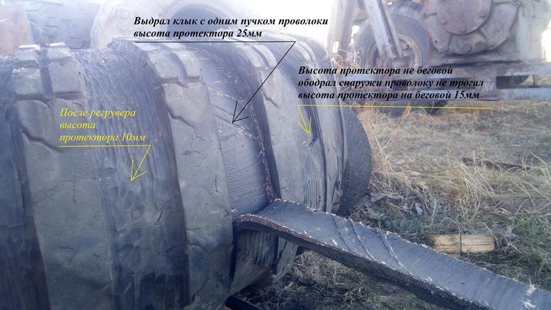

Мужики подскажите, взялся за шины И-170. Износ шин очень большой.
1. Попробовал нарезать регрувером высота протектора вышла 10мм.
2. Попробовал снаружи снять слои не трогая пучки проволоки, высота протектора вышла 15мм.
3 Попробовал выдрать клык с одним пучком проволоки, высота протектора вышла 25мм.
Вот вопрос 25мм достаточно или стоит выдирать клыки с двумя пучками проволоки?
Или ободрать один пучек снаружи, а третий пучек выдрать потрохом и оставить протектор на беговой 25м
Выбор шин для обдирки.
« Ответ #68 : Апреля 12, 2020, 18:16:12 pm »
25мм достаточно
Для такой шины достаточно,я думаю.

« Ответ #69 : Апреля 12, 2020, 18:45:47 pm »
У своих ободрал два пучка проволоки и слои вместе с ними,оставил 6 мм боковину,плюс на беговой добавил один слой.У меня протэктор был ещё,но только мешает,я в конце протэктор подрезал по высоте ,оставил 30мм. ,думаю 25мм тоже нормально будет.Вес ободрыша у меня получился 50-60кг. -hi-

« Ответ #71 : Апреля 12, 2020, 23:42:55 pm »
Николай, либо потроха дери, либо снаружи 13 слоёв корда в месте начала клыков снимай, на беговой 15 будет, иначе будут неподъемные. Высота протектора при наружной обдирке и-170, донор был изношен хлеще чем у тебя, была 50 мм.
