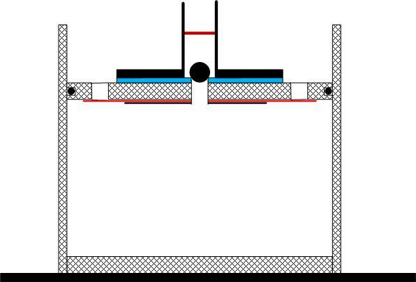

Вот такой, самодельный. Высота 63 см. Подогнал, чтобы объём закачиваемого воздуха за один качок была 10 литров. Вес с 3-х метровым шлангом внутренним диаметром 10 мм - 5,2 кг. В лесу главное - надёжность.

Корпус из канализационной трубы 160 мм. Внутренний диаметр 152 мм. Дно и поршень из стеклотекстолита 10 мм. Дно на герметике. В поршне паз 6х6 мм. В нём резиновое кольцо диаметр 6 мм. Шток из трубы Ду-15. К нему приварена круглая пластина из металла 2 мм. Между этой пластиной и поршнем резинка (синяя). В ней пробойником сделано отверстие 10 мм. Внутри трубы шарик от подшипника. Чтобы шарик не улетал высоко вверх по трубе, установлен штифт (коричневый). Это обратный клапан. В поршне также ещё 6 отверстий 10 мм. Через них воздух засасывается внутрь. Снизу поршня металлическая круглая пластина 1 мм прижимает резинку или что-то подобное (красная). У меня пока 2-х мм фольгированный изолон. Поставил, что было. Потом заменю. Просто и надёжно. Ломаться нечему. Хотя как в анекдоте, можно шарик сломать.

Смотрел, смотрел так и не понял зачем шарик нужен?  Как оно работает?
