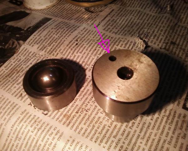

Обязательны ли штифты у шкворней на шарах вот сдесь? Можно ли их изготовить отпилив от хвоста сверла ф5мм (будет небольшой люфт, когда примеряешь или обязательно плотно должно быть)?

Сюда вставляется штифт и служит он только для того чтобы эта часть не проворачивалась в корпусе. Иначе разобьёт корпус. Я обычно беру 6-ку электрод, на наждаке затачиваю, чуть на конус, забиваю в это отверстие, по размеру обрезаю шлифмашинкой.  в крышке дырка больше диаметром.  Вставить можно что угодно, сверла ЖАЛКО ::girl_cray:::

Сверла у соседа, поломатые уже... Спасибо!
