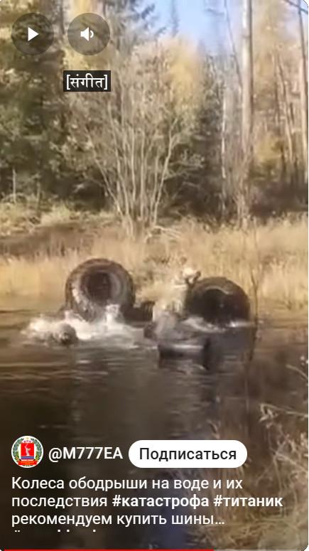

« Ответ #3950 : Июля 19, 2024, 08:14:06 am »
   Не переживай так. Почти все вездеходы переворачиваются. Теперь будешь делать поправку на переворот.
 Например как тут.Вот только никто это не показывает.
 Например как тут.
