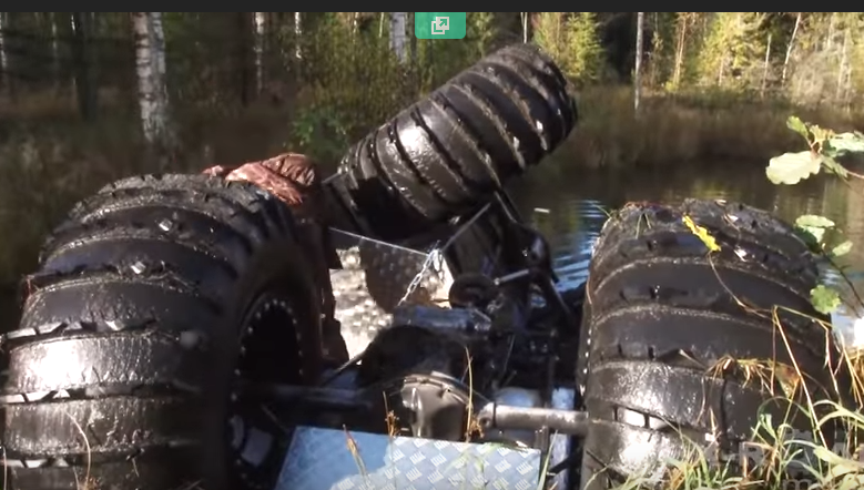

А я не понял с какого хрена он перевернулся. Течения нет, ямы я не увидел, сначала он ехал ровно почти, а потом почему-то правый бок всё выше стал задираться. И даже когда вдвоём стояли на правой стороне. Так переломки переворачиваются когда на куст заедут, а он спружинит сначала, а потом распрямится.
 Ещё раз пересмотрел - нет там обрыва. Правые колеса на плаву, они дна не достают.

В видео в конце говорит что развесовка подвела.

 Напросился вывод - или положительная плавучесть, или отрицательная!

Преочень согласен . Балансирование на грани даже брод не даст преодолеть . Подвслытие не даст ни вперед ехать ни назад сдать .
Если колеса полностью погружены в воду, то центр водоизмещения при качании не смещается в сторону наклона, а остается на одном месте и способствует перевороту.
Отсюда мораль: часть колеса при плавании всегда должна торчать над водой и чем больше эта часть, тем лучше. Даже если бы на этом УАЗе была герметичная лодка, он бы все равно перевернулся.
