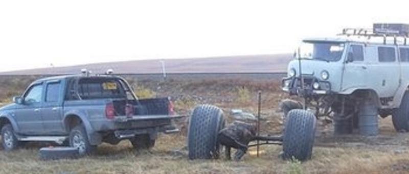

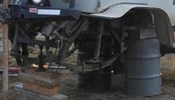

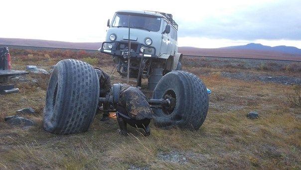

Заваривали трещину на диске не снимая колесо ::shocked:::
Внутри смесь для герметичности...
Снимок старый, это колесо АГ, говорил что от взрыва вылетел через ворота бокса, остался без бровей и половины шевелюры. В колесе была сырая резина с бензином. Сейчас с прической все в порядке  ::cheesy:::
В камере тоже есть вонючий газ который выделяет резина , есть много случаев когда срезая футорки автогеном , окалина прожигала камеру около соска и колеса взрвылись и калечили людей . Так что варить надеясь что ничего не заливал очень опасно .
