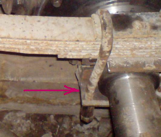

сразу говорю-строю не спеша,все продумываю.хочеться построить один и чтоб почти без переделок...
lexx, стрелкой красной - это что? Два уголка, пластина? Если будешь затягивать стремянки - не выгнет "это"?
Как мост от проворота будет удерживаться?
Re: серовский лапоть
« Ответ #10 : Января 12, 2014, 19:40:21 pm »
Вован Я это не пластина и не уголок.эта хреновина вырезана из куска двутавровой балки.такая же железяка под рессорой лежит.там вырез полукругом по радиусу края редуктора,согнуть никак не получиться.обе эти железяки будут привалены к самому чулку моста через подставные железяки.сейчас просто сборка.многое на прихватках.возможность повернуть мост пока оставлена..
