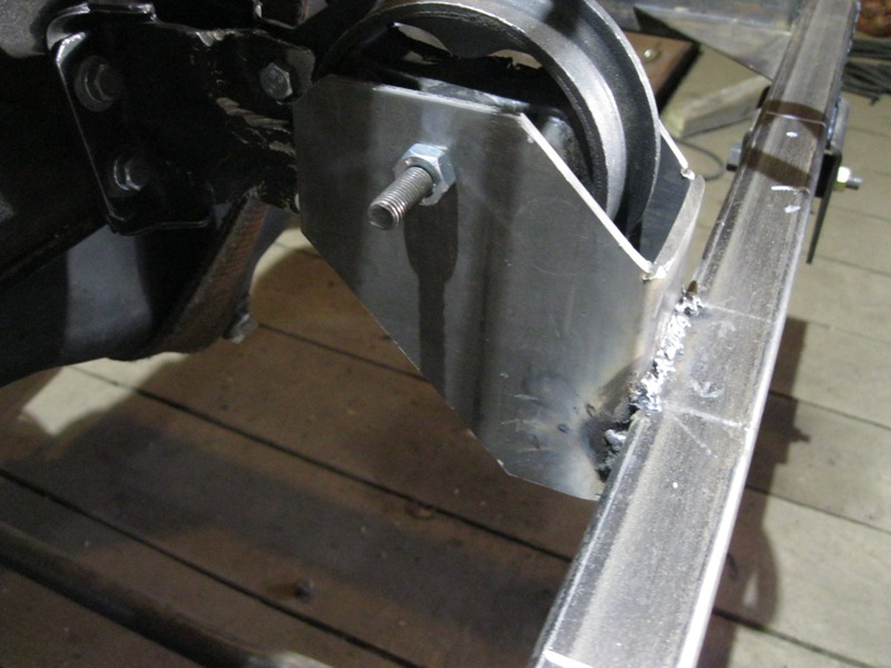

Всем привет! До морозов обдирал  покрышки, пока-что 2 штуки.  На плазме сделал переходник для проставки под рессору, чтобы сместить на чулок.
Купил профиль для рамы 40x60x3. Для кузова 40x40x2, позже куплю 25x25x2. Сделал бочку, проверил как заходит покрышка, покрышка не села до конца, побоялись качать дальше чтобы не вырвало кольцо , так как 1 кольцо держалось на прихватках.

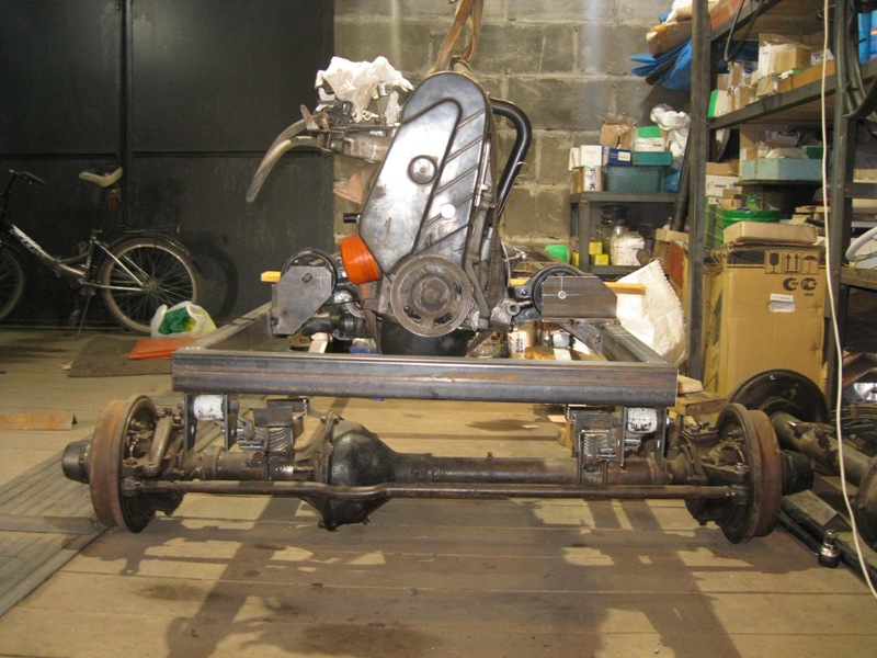

Если я не появлялся на форуме, это не значит, что я ничего не делал! Колеса у вездехода ободраны все 4 штуки.  Вот сместил и приварил опоры для рессор, на переднем мосту получилось вот так,  задний   Начал примерять раму,  не удержался сварил  ::cheesy::: , по мере установке на раму деталей, буду приваривать остальные трубы.
Раз рама уже есть, значит скоро дело за двигателем: Достал двиг и коробку. Снял всё что можно, чтобы не отломить при установке на раму заодно и почистил.

« Ответ #32 : Марта 28, 2014, 19:45:17 pm »
по совету бывалых ,поперечных швов на раме надо избегать.
Вездеход "Ходок".
« Ответ #33 : Марта 28, 2014, 20:51:49 pm »
если рессора так и будет как на фото то значит стремянка будет спереди,а тягу рулевую надо выводить назад а не вперед как у буханки.иначе при работе рессор будет огромное подруливание.
Рессора стоит не правильно, должна стоять короткой частью вперёд, а серьги планирую сзади. А с рулевым ещё надо повозиться, сам не знаю как его делать, будем думать, может вы что подскажете. Если рулевую тягу делать назад, то рулевой вал с баранкой получается почти вертикально. Думаю приспособить жигулёвскую рулевую колонку с карданом от 07 ваза

« Ответ #35 : Марта 28, 2014, 22:00:45 pm »
у меня стремянки спереди чтоб избезать огромных ходов шлицевой.кабина смкещена назад так что переняя стенка дальше колес мм на 150.рулевая будет с газона.вроде нормально все выходит,может даже без карданчика будет рулевая.

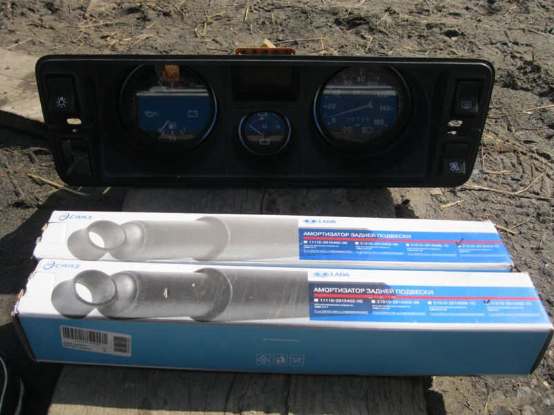

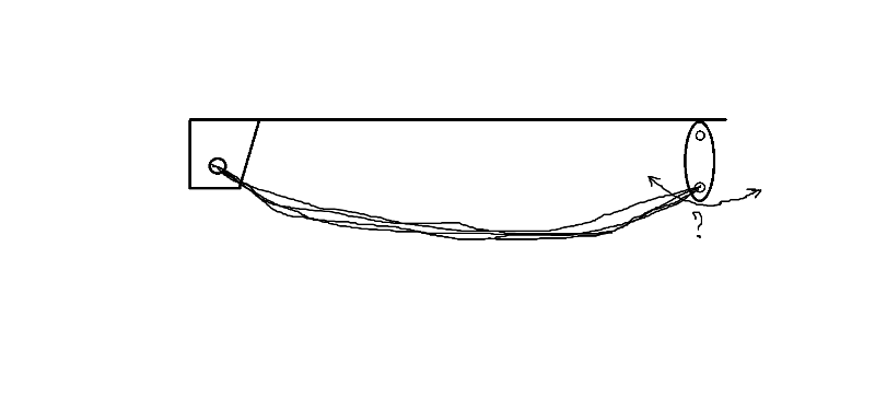

Всем привет. Вот отмытый двигатель, ещё прикупил 2 нивкиных амортизатора и панель приборов от ваз 05. Приварил к раме крепление рессор переда, как позволит время, буду делать крепления раздатки и двигателя. Фотки по готовности. Рекомендации приветствуются. Ещё возник вопрос.  С каким наклоном должны располагаться серьги на передке

-Андрей
Вездеход "Ходок".
« Ответ #37 : Апреля 01, 2014, 19:48:05 pm »
Сергей Голиков с каково автомобиля ставиш ресору посмотри как и на каком растоянии они стояит на автомобиле, на таком и ставиш.

« Ответ #38 : Апреля 01, 2014, 19:50:31 pm »
Рессоры москвич, в начале темы написано. Спасибо за совет попробую замерить.

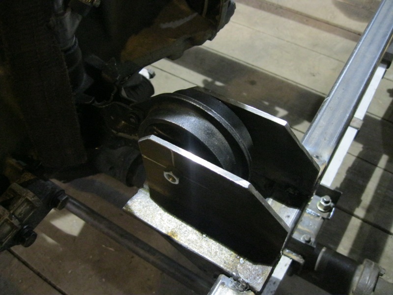

Прошёл месяц... Всем привет! Не как не давали огородные дела, заняться вездеходом. Выбрал немного времени и вот.. свершилось чудо  ::tease::: Теперь к делу. Прикрепил передние рессоры к раме. Подвесил двигатель и прихватил опоры. Приобрёл рулевое уаз 469, буду ставить его, так как не охота морочиться с буханкиной. Несколько фото.
