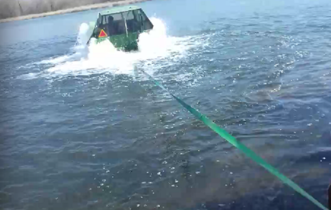

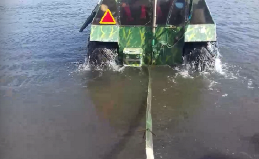

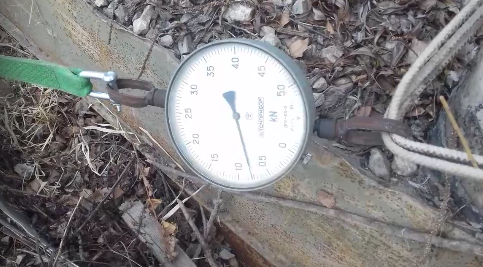

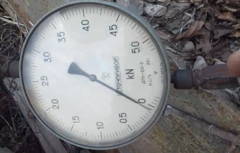

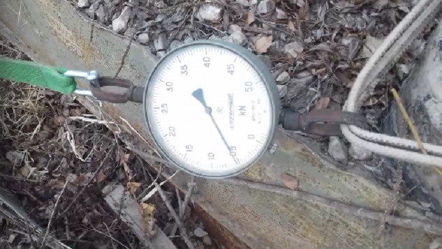

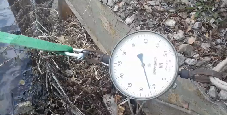

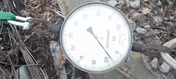

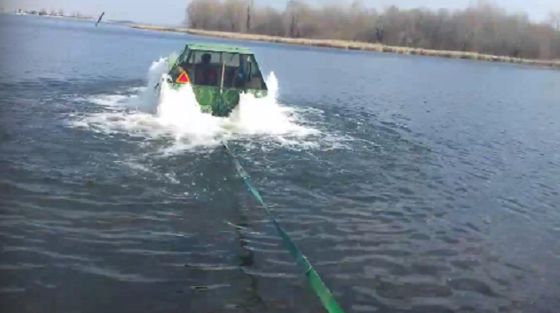

 Выплыл на измерения . Неспешное шлепанье колесами имеет некоторую не сказать что слабую  скорость передвижения в отличии от тяги
На первой передаче определить и зафиксировать точно не получилось ввиду необычности мероприятия как говориться спишем на первый блин . Дальше стало понятно что надо делать и процесс был запечатлен в века  . Ну может на несколько лет пока хостинг держит .
Максимальные обороты второй передачи
Третья кроме рева завываний и брызг ничего не изменила
Максимальная тяга получается в момент старта колес между второй и третьей передачи (инерция корпуса отсутствует даже слегка отрицательная )

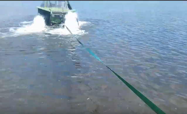

Ну раз уж получается максимальная тяга при достижении каких то оборотов колес и дальше нечего интересного не происходит , проверим теорию обратно  направленной елки
ТРЗ-С
« Ответ #904 : Апреля 22, 2019, 10:53:59 am »
Ну, и ... . Интриган. Больше будет чуток? Брызгов меньше - тяга больше. Ага? Вода как бы струей должна идти к центру колеса, типа водомет получается. Не тяни Вася ...

ТРЗ-С
« Ответ #906 : Апреля 22, 2019, 13:10:16 pm »
Ну и ничего наверно. ::thinking:::
ТРЗ-С
« Ответ #907 : Апреля 23, 2019, 22:18:14 pm »

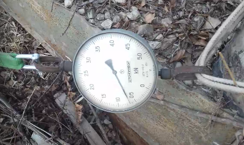

Задняя пониженная Видимо на первой также было .
Задняя повышенная
Похоже что миф о направлении елки в жидкости  не работает .

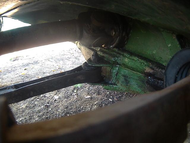

Поглядел что надо подделать . В мостах воды не нашел , кардан весь истрепало и смазку со шлицевой вымыло напрочь как обычно . Ставил добавочное уплотнение - не помогло . Его тоже выдавило . Задумался что происходит . По моим прикидкам происходит следующее . При раздвижении и вдвижении шлицевой (а поворотные ходы очень длинные) Работает пневмонасосом , а в воде вообще гидроцилиндром . Компенсирующий внутрений обьем заполняется водой и кирдык . Чо делать ?
ТРЗ-С
« Ответ #911 : Сентября 07, 2019, 13:01:54 pm »
Чо делать ?
Вода сама по себе смазка,а на суше шприцевать. ::thinking:::

Не насунешь там ничо сквозь шлицевую . а то что лезет хлипковато против ошкрябок . Железки то не держат ледяных айсбергов в ударе .  Думал пхв трубу надеть от намотки камышей . толку мало . аналогов не узрел . Баклажки на крестовины тож не спасает ни от ничего .
ТРЗ-С
« Ответ #916 : Сентября 07, 2019, 21:31:26 pm »
Там еще от любителей резины подвижка есть . Сайлента ходы маловаты поди . Жрет его , шар просится .
