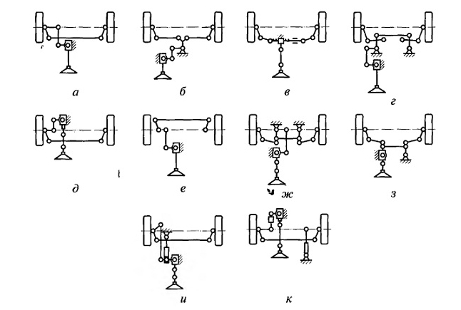

Подскажите как правельно расчитать рулевую трапеция, быстро и болееменее правельно

Методом тыка, в КОМПАСе или Автокаде.
Там можно детальки нарисовать в масштабе, и покрутить.
Раза с 3-го угадать.
Я рычажные системы так делал, считать лень

Так там-же в документе соотношения указаны, прямо в масштабе начертить, и всё с первого раза получится

Нашел в литературе схемку по проще, делал, все работает.

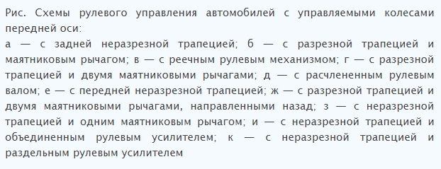

Схемки рулевого.
