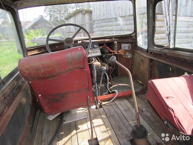

« Ответ #1256 : Февраля 04, 2019, 13:49:34 pm »
  тут кажись был этот тракторок, добавлю подробностей (может кому сгодится- просто и без премудростей).
