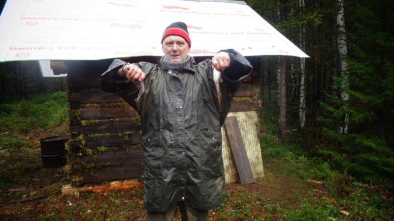

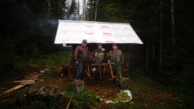

« Ответ #497 : Ноября 02, 2022, 00:36:53 am »
 -hi- Строительства нет избы- просто восстановление былого из 89г. Да, было время, был я весел, энергичен, а .. сейчас просто так..ностальгия- проведенное время  где то так 18 лет сделали своё дело. Тогда было проще- срубили дома стены, погрузили в ЗиЛ 157 и далее перевалкой на бураны перевозкой по насту.  двое возили, двое собирали. А сейчас изба требует рук:
7
 37 км на уазе бортовом одноклассника, спасибо ему!
ТовасЧу на переломке тоже спасибо
 И этому тоже досталось
Разборка стен старого
Рабочие моменты
Собрали таки
По местам и домой
 РыП в попыхах было столько
Сообщение понравилось: Власов Андрей, SLOW, Александр В.М., Leon10010
Строительство охотничьей избушки.
« Ответ #498 : Ноября 02, 2022, 13:36:33 pm »
 На мох бревна собирали? У нас хороший мох с болота- пруда раньше набирали.
