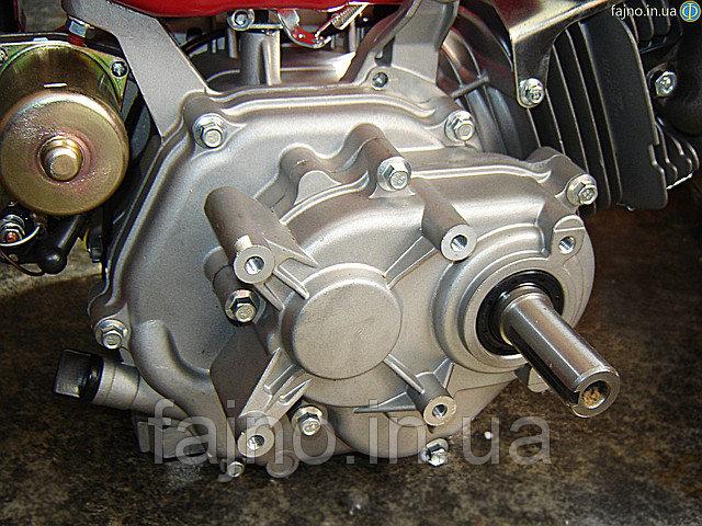

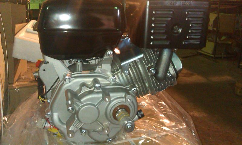

На двигатель бензиновый Weima WM190 FE-S (16 л.с., ) - (фото 0)
Можно вместо родного редуктора (фото 1)
установить редуктор с автом. центробежным сцеплением (фото 2 и 3)???

Всем Добрый День!
Нужен ответ на важный вопрос:
Александр, добрый день.
Скажите, вал самого двигателя цилиндрический или шлицевой? и сколько его длинна после сальника?

« Ответ #725 : Февраля 19, 2018, 19:11:22 pm »
Получается сейчас установлен редуктор. И какой вал с двигателя не известно.
Мотор ещё в магазине, думал будет редуктор с сцеплением, а нет.
Вобщем продавец не так понял и привёз не совсем то.
Наверно надо забирать, а остальное сам куплю?

« Ответ #726 : Февраля 19, 2018, 20:19:54 pm »
Weima
Скорее всего установлен понижающий редуктор без автоматического сцепления, на примере Lifan 190F-L.
Остальное, что Вы имеете в виду?

« Ответ #727 : Февраля 19, 2018, 20:26:43 pm »
Да точно такой.
хОЧУ ПОНЯТЬ:
мОЖНО-ЛИ ВМЕСТО ЭТОГО РЕДУКТОР УСТАНОВИТЬ С СЦЕПЛЕНИЕМ.

« Ответ #728 : Февраля 20, 2018, 14:00:59 pm »
Однозначно подойдет или нет сложно сказать. Точных данных по марке двигателей приобретаемым Вами у нас нет. Мы занимаемся продажей только продукции Lifan.
Возможный вариант, снимать редуктор с Вашего мотора замерять все присоединительные размеры и сравнивать их с данными Лифан.

« Ответ #729 : Февраля 20, 2018, 14:25:00 pm »
Мотор который на фото, имеет специальную крышку картера, которая подходит под редуктор без ЦФМ. Редуктор с ЦФМ на такой мотор не подойдёт. Конструкция аналогичная для всех 4т индустриальных моторов, включая Лифан. Продавцам Лифан тоже стоит об этом знать.
Сергей, все верно.
При смене крышки картера от стандартного мотора и при условии что выходной вал двигателя будет цилиндрическим D25 мм.,
возможно установить понижающий редуктор с автоматическим сцеплением.
