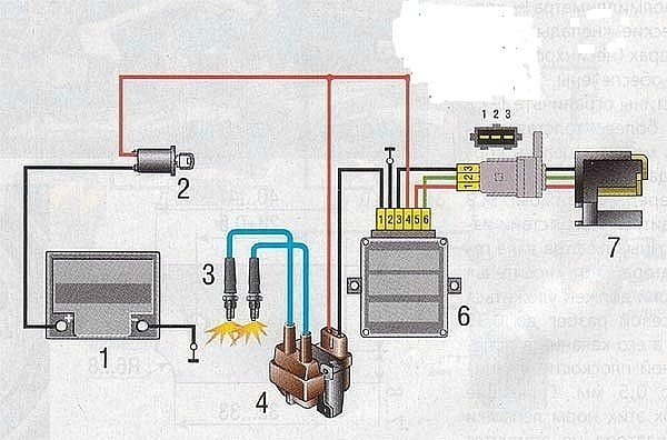

Мужики, у меня получается какая то ерунда, купил оку, демонтировал все провода относящиеся к зажиганию, оставил в ни измененном состоянии, что бы потом не мучаться. Скопировал на форуме схему посмотрел по проводам, а она не подходит посмотрел в яндексе точно такая же схема. У меня было по другому, подсоединяю по схеме идёт на короткую, а коммутатор стоял 761.37.34 может кто подскажет что за оказия. Всем спасибо.

А что конкретно не так? Покажите схему вашу и схему с форума для сравнения. Коммутаторы на сколько я знаю для нивы, ваз-08 и оки одинаковые.

Схема с форума
http://www.pnevmohod.ru/forum/index.php?topic=3114.0
, на яндексе точно такая же, подсоединяю по схеме
Далее подсоединяю плюс идёт короткое замыкание, а ока была рабочая, аварийная и там было подсоединено по другому, не так как показано на схеме.
Вот я и не понимаю где причина, другой схемы я не нашёл.

Нашёл другую схему, но опять ни как было у меня, завтра попробую, может под разные маркировки коммутаторов разные схемы, эти окушки вся россия собирала. У меня чётко 123456, а другой 421563 короче не знаю.

Андрей,покажи в чем проблема то? Коммутаторы все одинаковые,я других не встречал.

Вообщем я разобрался, завёл. Хорошо что запомнил 6 с коммутатора идёт на 1 трамблёра , видать старый хозяин напутал (либо электрик) при замене датчика холла, просмотрел все схемы подсоединяю идёт короткое замыкание, перекинул 6 на 1 всё заработало вот такая была проблема.
