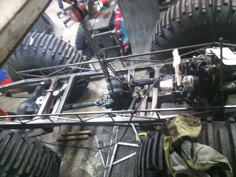

Углы поворота полурам 10 град на каждую сторону каждой полурамы.
Можно рулить передней,задней,вместе крабом и вместе в полноуправление.
Карданы-66 газон. Шлицы почти не двигаются.
Карданы на крестовинах разумеется.
Оси поворотов смещены к центру машины,это позволяет не сужать кузов в обитаемой зоне и сузить его только в самом переду и в самом заду,где некритично.
Руль работает от насос дозатора,как на стандартном тракторе.Куда повернул-туда и едешь.
 Я еще сам толком не понял всю конструкцию,надо поездить-а мы еще копаемся с проводкой,окраской и пр.

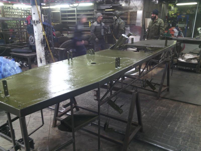

А вот это-интересно. Мы любим лодки делать.Но тут не хотелось утяжелять машину и снижать клиренс. Потому сделали-----герметичное днище в пассажирском отсеке.В моторном все прикрыто просечкой. Палки не лезут,а воздух проходит.

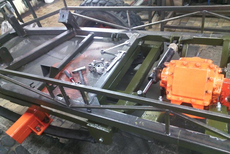

Алексей Сургут, На Тром-5 оси поворота подрамников совпадают с центрами(серединой) карданов которые идут от раздатки на мосты.
Оффлайн Алексей Сургут
  • Сообщений: 376
Тром 8 и Тром 8 УЭС
« Ответ #165 : Апреля 02, 2018, 22:43:34 pm »
Практически совпадают с крестовиной-смотрите фото плиз.

Меня вот только смущает ось поворота консольно приваренная к поперечной балке.
