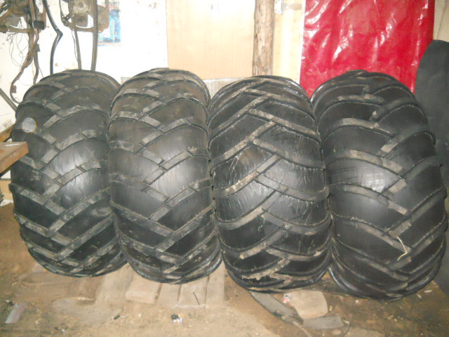

Есть комплект КФ-97 .
Чем их покрасил?
Гидроизоляция .Название и состав не знаю. Брал у мостостроителей из 100 литровой бочки.Пропитываю наружний слой ниток .Высыхает в течении суток
 До обработки было так.

После высыхания липнет? Держится хорошо? На что эта химия похожа, на сырую резину или на битумную мастику?

После полного высыхания не липнет . Больше похожа на битумную мастику .Если греть феном начинает кипеть , пропитывает нитки лучше и сохнет быстрее . На износ попробую лепестковым кругом пошкрябать  ;)

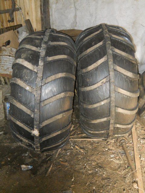

Омская однопучковая .Высота реборды 30мм ,высота клыков 20мм .На беговой добавлен один слой, толщина получилась 6 мм.Колёса мягкие  ;) .Могу проредить реборду и клыки гильзой
