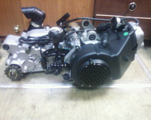

На мой взгяд подошли бы двигатели:
1. Как у меня, но с автоматическим сцеплением 4КПП
2. Как у меня, но с АКПП и з.х., типа как у миниснегохода Динго Т110
3. Стационарник в 200см3  с автоматическим сцеплением. По ширине он больше, но зато все у него уже имеется (бак, охлаждение и т.д.)

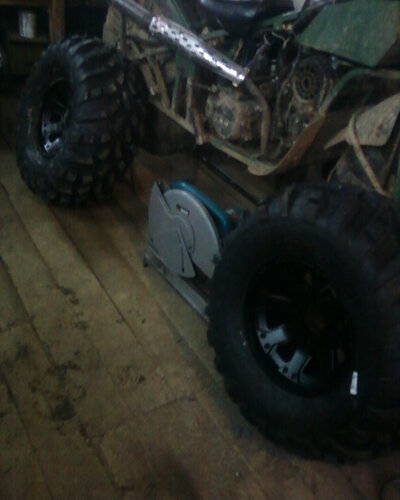

Это "пробник" полноприводного мотоцикла.
Собираю комплектующие для нового проекта.
Краткое описание:
- Движок "стационарник" 200см3
- Вариатор
- Колеса от квадроцикла 27х9х12 (перед) и  27х11х12 (зад), литой диск.
Если всё срастется, то начну строить через пару недель.

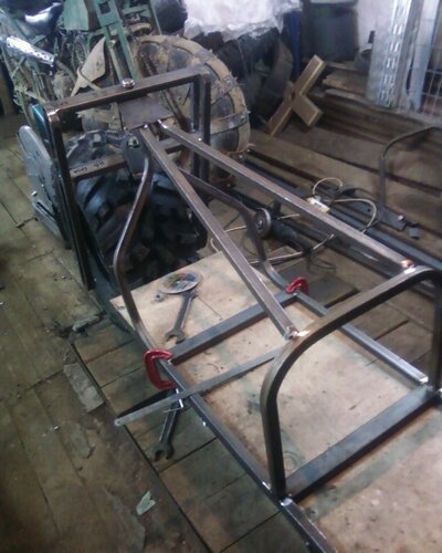

« Ответ #38 : Октября 30, 2013, 13:25:05 pm »
Процесс потхоньку движется
