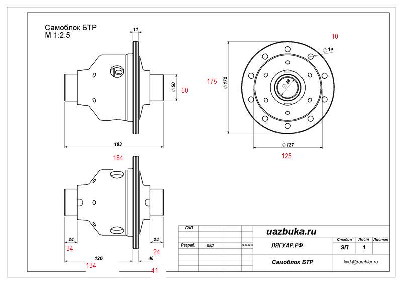

Вот у меня рисунок есть. Тоже интенесуюсь этой блокировкой для Волговского моста.

Сравним ресунок с дифером 24ки есть отличия. Похоже на рисунке диф БТР уже проточеный под УАЗ мост и поэтому несходится. А нет у кого ресунка неточоного родного бэторского дифа? А с полуосями можно всё просто решить, взять бэторские длинныё две штуки, обрезать как надо по длинне, шлицы что в диф встают оставить как есть а с другой стороны сделать грибок под СОБОЛИНУЮ ступицу.Размеры волговского дифа красным.
