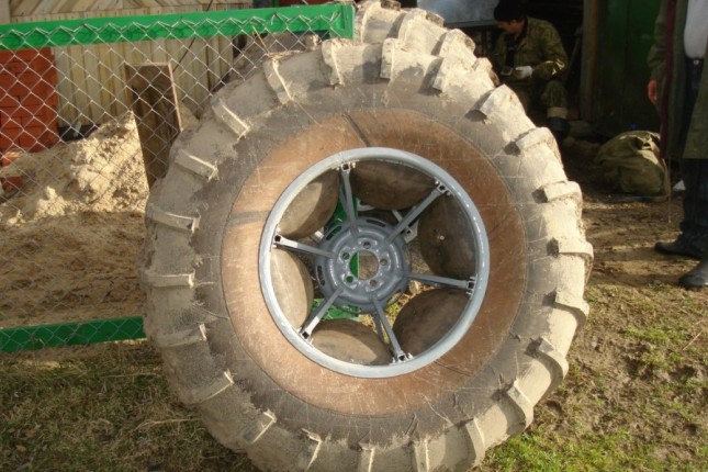

Подскажите пожалуйста как сделать диски ( пучки проволоки были удалены, покрышка "OMSKSHINA" )

( пучки проволоки были удалены )
совсем ?
если да, то плохо

Да, совсем. А почему плохо? :sad:
А как крепить на посадочном, они ж вытягиватся будут и слетать, если только насквозь болтами притягивать к диску

Я и хотел болтами :cheesy: Но не знаю только какой диск сделать...

Два колеса ободраны с протектором, третье ( на перед ) только с ребордой, диски из 32-го уголка и металла от бочки, покрышка к диску крепится болтами  :smiley: фотки выложу позже :smiley:

Я сделал так; (фото)
У меня так

Griny, у вас покрышка без пучков проволоки? :smiley:

С пучком.
Посмотри тоже без пучков.
http://lunohodov.net/forum/viewtopic.php?t=6912&postdays=0&postorder=asc&start=45

Griny, мне этот вариант не подходит.
Я сделаю по-другому:
