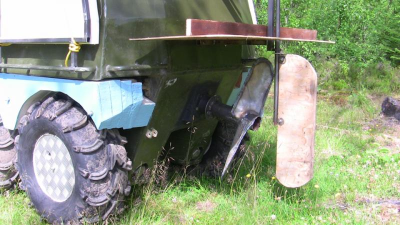

ПТЗавр Экспериментирует с винтами с 12года.
винт с приводом от кпп. Диаметр 700, шаг 500. Винт сварной полый, 2х лапостной из соображений в дальшнейшем складываться должен.
При водных испытаниях:
Скорость мак 6.3 кмч. комфорная 4 кмч.
Тяга на винте. 110 кг.
Сообщение понравилось: Юрий., Вячеслав.
Водный движитель .
« Ответ #54 : Августа 01, 2018, 13:50:45 pm »
Последняя модель
соединение
в сложенном положении.
Водный движитель .
« Ответ #55 : Августа 01, 2018, 13:54:52 pm »
Последняя фотка с Ладоги 18, сам фотал
