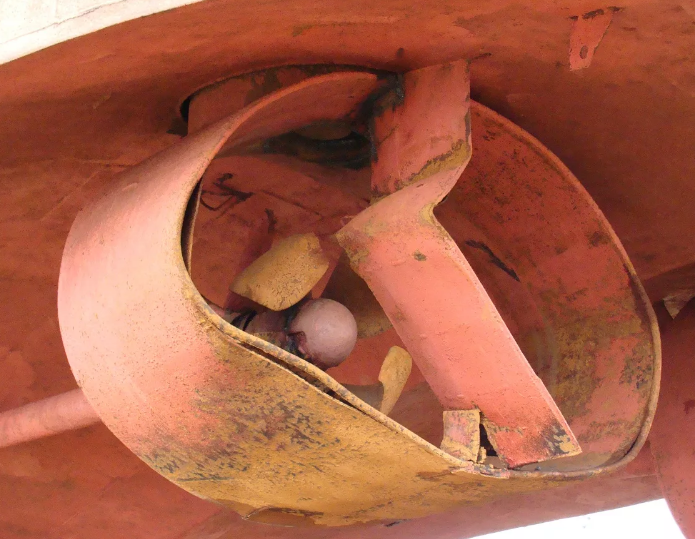

Малые плотоводы при формировани плотов страдали от насадок
А ты угольничков понавари между насадкой и днищем, и брёвна не полезут.
Защитить винт поворотной насадкой невозможно
  Зачем поворотные защищать ? Они стоят на судах  типа река -море, волгобалты, сормовские и пр.
сохранения упора струи при повороте
Нужны только для маневренности

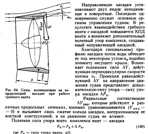

Назначение насадки сводится к тому, чтобы изменить характер потока воды, отбрасываемого винтом, увеличить площадь сечения этого потока и тем самым повысить к.п.д. винта.
  " УВЕЛИЧИТЬ ПЛОЩАДЬ СЕЧЕНИЯ ЭТОГО ПОТОКА "-ты сам понял что скопировал ? Насадка конусная-следовательно "--жидкость или газ проходя узкость увеличивает свою скорость движения"
. Мне много раз приходилось нырять с ножовкой на выпиливание бревен из насадки БК
1*11 ныряй дальше... , бревно на воздухе не перепилить, не то что под водой.
Бревно пилится , а вот автопокрышка грузовика не очень . За то забортируется по счету раз .
. Никакой защиты не выполняет .

« Ответ #102 : Сентября 08, 2023, 20:14:38 pm »
Я аж засомневался , мож чо забываться сталось  поискал в справочниках которые на данный момент под рукой , может и правда ей приписывалась когда либо защитная функция . Ан нет .
В инете не найду , если интересно поищи . издательство транспорт . Теория и устройство судов Н.Г Смирнов  А.Г. Чижов . Страница 100-102 . гребные винты в направляющих насадках . Если надо подробные расчеты  с вычислениями , то ет не скоро , весь чердак в избушке надо перекапывать . Но там капец как муторно и сложно .

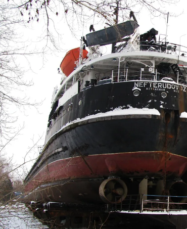

« Ответ #103 : Сентября 08, 2023, 22:07:45 pm »
Как мы рудовоз утопили .

« Ответ #104 : Сентября 08, 2023, 22:17:25 pm »
МВП  Под плотиной Тольяттинской, по фарватеру. Винт находил здоровенный. Диаметром метра три, по памяти. Глубина метров 8-15. Чего его не вынули?
 Запасные возят, или тяжело доставать?
 Там редукторы на дне. еще железо всякое. Но винты то жалко...  0*)

« Ответ #108 : Сентября 08, 2023, 23:57:16 pm »
Насадка дает оптимальную тягу
  Про насадки можно долго спорить, но везде используется открытый винт и ничего нового . насадка даёт управляемость , точечный напор на перо руля.
 Насадка конечно же не даёт защиты от посадки на грунт, камни..., от жесткой посадки... . Но от брёвен.... , насадка с угольниками -даёт. Мелочь всякую 100-120 мм винт превращает в щепу . После двигателя там стоит ещё и р. редуктор. И он должен первым рассыпаться.
