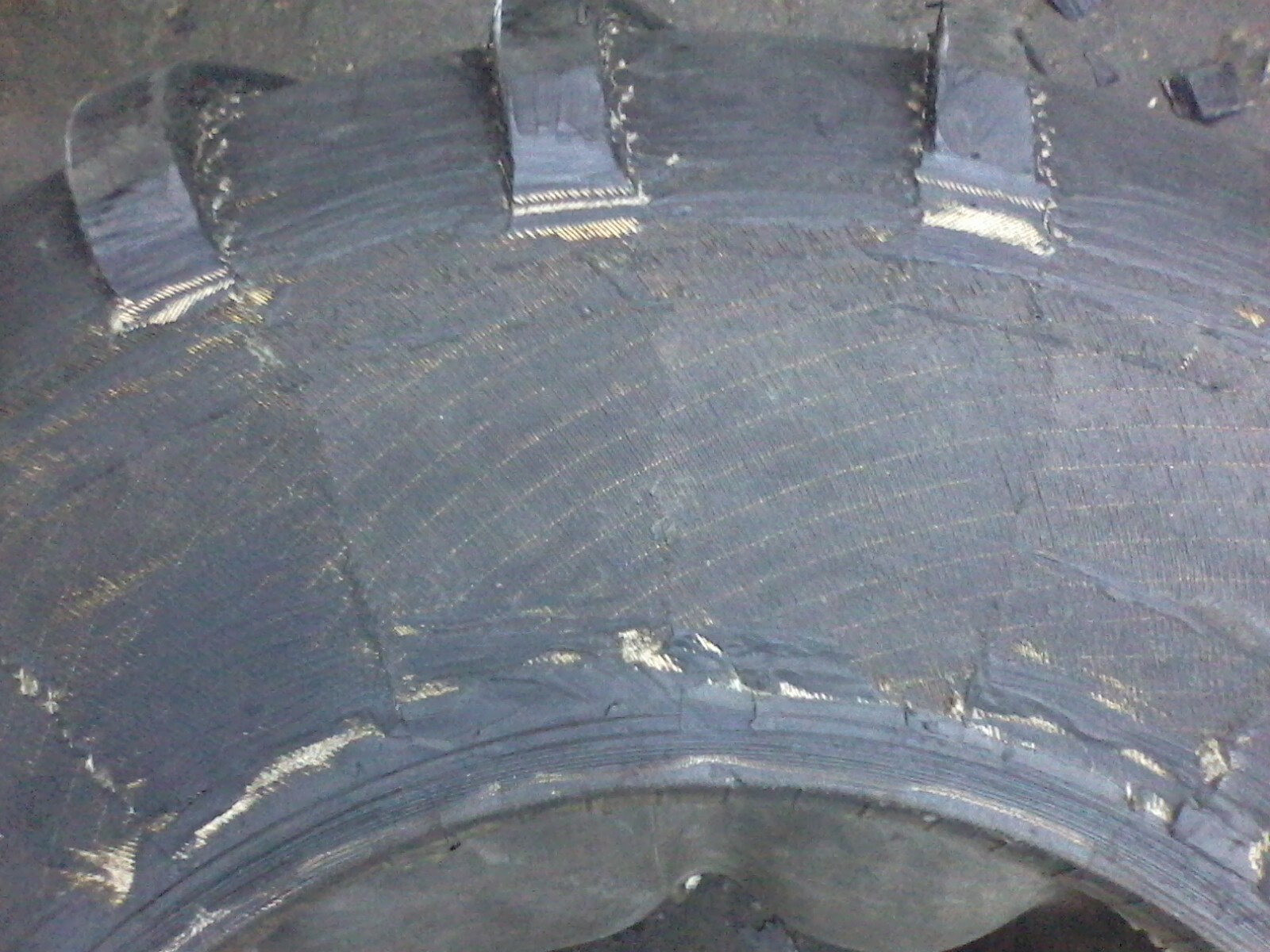

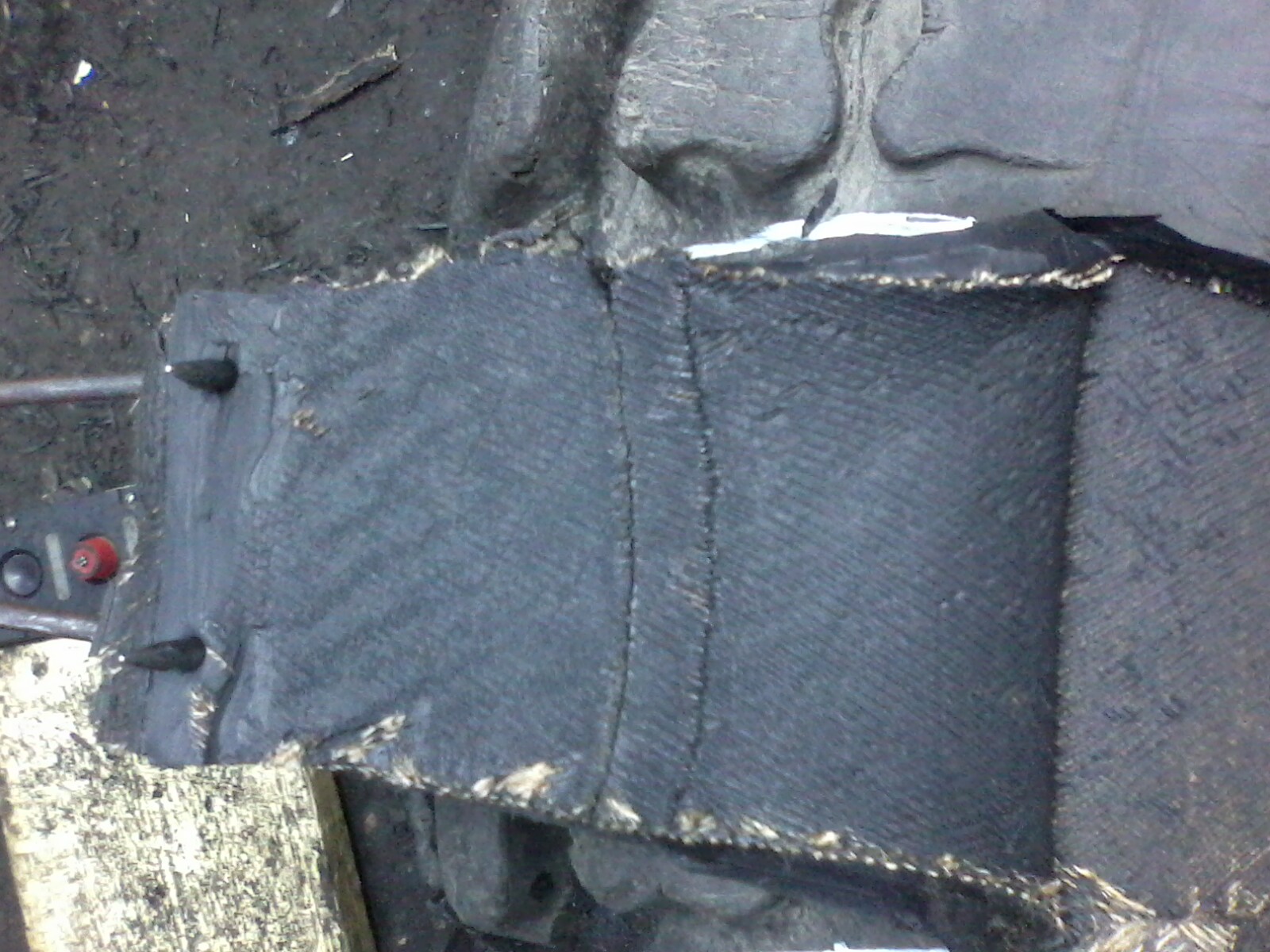

« Ответ #31 : Января 30, 2012, 22:35:32 pm »
Покрышка которую обдираю Днепропетровская(фото 1), а вот вторая непонятно чья.Нашел только штамп какой то.(фото 2 и 3).Правда не ворочал ее, может на другой стороне, но даже по полоскам боковины видно отличия.Ну да ладно, дойдет до нее ход там и посмотрим че за зверь.

« Ответ #32 : Января 30, 2012, 23:01:37 pm »
Оказалось все проще пареной репы, зато обсуждений раздули на две страницы. Спрашивается для какого х.. я тему по Днепршине создавал? Читайте форум , господа.
