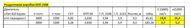

посчитал твои передаточные
Как то ты не так посчитал, у меня получалось при радиусе качения 0,5м максимальная скорость при 3600  3,7км/ч.
Кроме того на данной схеме половина вездеходов форума ездит и даже с двухцилиндровым лифаном и даже на ВИ-3.
Ты же поставил 30-ремень, подняв тем самым момент трогания до 6км\час
Момент страгивания наоборот сместился в сторону низких оборотов, зазор между шкивами и ремнем возрос, до касания ремня шкив проходит большее расстояние, грузики поворачиваются их центробежная сила растет, в итоге при меньших оборотах они сильнее давят на ремень.
Я считал грубо: при Ф 1.2, получаем беговую 3.14х1.2=3.7м При 3600 об\мин получаем 3600х60х3.7/1000=800км\час
Наша редукция грубо : вариатор-1, 5-я передача- 1, диф-4, мост-4, получаем 1х1х4х4=16
Мах скорость 800/16=50, даже если Ф колеса 1м получаем 42км\час, но нужно учитывать что диф и мост не по 4, а меньше
Посчитаем Мin скорость при трогании, возьмем 1500 об\мин(хотя должно быть в районе 1700)
1500х60х3.7/1000=330км/час
Наша редукция грубо : вариатор-3, 1-я передача- 3.5, диф-4, мост-4, получаем 3х3.5х4х4=168
330/168=...
Да блин здесь я ошибся....минималка при трогании около 2км\час   ::shy:::   0*)
Но и мы доподлинно не знаем, на какой передаче люди ехали
Да и ты фигни понаписал
Значит наверное прав ДИВ
Будем надеяться , что в будущем такого не повторится. Удачных поездок и долгой безремонтной эксплуатации.... -hi-

Да и ты фигни понаписалЦитата: serg47 от Вчера в 02:17:30Как то ты не так посчитал, у меня получалось при радиусе качения 0,5м максимальная скорость при 3600  3,7км/ч.
В чем фигня? Я закладывал такие данные.
И брал такие допущения:
- вариатор трогается при максимальном п.ч., передаточное брал из описания китайцев, сейчас утверждаю, что можно выжать п.ч. 4,5
- Радиус качения будет примерно 0,5, т.к. диаметр по протектору 118см, ну и 9см покрышка промнется.
Да и ты в своих расчетах получил те же данные, по крайне мере в пределах допуска.
serg47, Передаточное у вариатора Сафари от 3 до 1(точнее 2.7\1).
Да, но я использую ведомый от Тайги и если на нем ремень вывести на максимальный диаметр и максимально натянуть ремень, чтоб старт происходил на минимальном диаметре ведущего, то теоретически получается 4,74.

serg47, Сергей , честно, ничего не понял из твоей  таблицы. Обороты срабатывания Сафари в районе 1700 об\мин. Максимальные обороты для ДВС 4т- 3600 об\мин. Мах момент у данных двс в районе 3000 об\мин.
  В таблице передаточные числа и на выходе скорости при 3600 и при 5200 , в первой строчке при минимальном п.ч. вариатора, во второй при максимальном п.ч.
Формулы расчета те же.
 5200 это лифан без ограничителя, для буранов.
Максимальный момент у них на 2500.
  Если пропорционально пересчитать скорость на 1700 то получается 1,75км/ч
