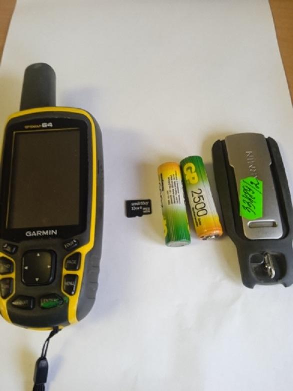

лесник 83,  Что у тебя с навигатором ? Что за ремонт ? Они же, "неубиваемые". Был случай , у одного владельца. Вирусов с компа наловил.  ПО новое поставил и заработал. Иногда достаточно вернуться в меню к заводским установкам. Не поможет ? Есть вариант, нажатием одновременно трех кнопок и опять, как с завода.
Петрович, навиг вернулся с "ремонта" с нулевым результатом- не видит карту памяти. Проверил у коллеги карту памяти на "исправность"- работает в его навигаторе, т.е навиг требует или перепрошивки или два камня: один с низу, а другим с верху наотмашь  ::undecided:::
Какие три кнопки одновременно нажать для начала экзекуции?

у меня точно такая же неисправность, все работает кроме карты памяти.
И шили и прошивали , ни чего не помогло, так и валяется. Я его как приемник для ноута использую иногда.
Как определили, что навигатор "не видит" карточку?
GPS навигация.
« Ответ #117 : Октября 31, 2022, 20:10:16 pm »
И не увидит карты, нужна патчерная прошивка. Все новые приборы или после обновления ПО,  патчерой прошивают, чтоб видел карты, что сами делаем в формате JNX. Для каждой модели Гармин, своя прошивка.
Это не сложно. Вставляешь файл прошивки в папку Garmin навигатора, отключаешь от компа и включаешь навигатор. Иногда спрашивает на иностранном ЕЙс или Но. Жмещь Ейс и ждешь. Ждешь несколько минут, он перепрошьется и...все. Только предварительно поставь заряженные батарейки, если сядут во время прошивки , то ...беда. Чтоб не искать в интернете этот файл, я тебе вышлю на эл. почту, здесь не прикрепить.
Как вернуть к заводским настройкам ? Составлю инструкцию и выложу здесь.
Первоначально сделать сброс всех настроек. Главное меню-Настройка-Сброс-Сброс всех настроек. Будет на Английском, где искать Русский в меню ? Сразу определись пока на Русском меню. Настройка-Система-(вторая строка сверху.
Но если не поможет, то.
Полный сброс (master reset)
1. На выключенном приборе нажмите и держите нажатыми клавиши ENTER и PAGE.
2. Продолжая держать нажатыми клавиши ENTER и PAGE, нажмите и отпустите кнопку питания (удобно делать другой рукой). Клавиши ENTER и PAGE не отпускаем!
3. Дождитесь, пока прибор включится и на экране появится вопрос "Do you really want to erase all user data?" (Вы точно хотите стереть все данные пользователя?). Клавиши ENTER и PAGE все еще не отпускаем!
4. Отпустите клавиши ENTER и PAGE, стрелочкой Вверх выберите верхний пункт меню ("Yes" или "Да"), нажмите ENTER.
5.Навигатор перезагрузится, на экране появится меню начальной настройки с предложением выбрать язык (стрелочками выбираем почти в самом низу списка Русский, жмем Enter).
