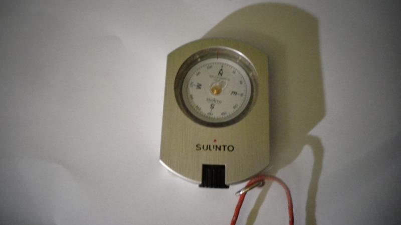

Да ну на фик,три вешки и вперёд .
Говорил про навигатор, а ты про вешки.
Давай сначала навигатор попробуем понять. Есть там функция "компас".
Пройти прямолинейно строго с навигатором не выйдет, нет там ни прорезей, ни шкалы с точностью до 30сек. Ведь прямолинейное движение при отводе должно быть запланировано в азимутах или румбах по программе, например Мдол. И этот проект надо перенести в натуру. Скажем пройти прямолинейно 200м по румбу СВ:82гр 30сек, что в азимуте 97 гр30сек.  Не сделать точного хода с навигатором. Может быть и отвод без программы, по факту. Но и тогда надо измерить точный угол, нет у навигатора такой шкалы.
Нужна буссоль, сейчас применяют чаще финские, у них есть шкала с точностью полградуса, есть и смотровое "окно"
Китайская буссоль с ценой деления 1 гр, она у меня пока отсутствует, нет фото.
Про вешки. Вешение как способ провести прямую линию в поле ли, в лесу ли рабочий и норм. действенный. Если прямая линия в лесу не для прямой линии, а для отвода (визир), то задал буссолью( а за нужду и компасом) нужный румб и вперёд. В лесу без разрубки визира не обойтись. Через определённое расстояние (зона видимости, подъёмы- спуски) уточнять угол движения по прорубаемому визиру буссолью  обязательно, может увести.
 У  нашего краеведа в сборке материалов был интересный момент о перемещении наших северных предков Чуди белоглазой по лесу. Чтобы выдержать прямолинейное движение по тайге они несли с собой... длинное бревно! Офигеть. Уж не знаю в гости к соседнему племени шли, а потом надеясь вернуться назад, на своё место  :), но скорее их выживали осваивавшие наши места новгородцы. Но и с бревном направление движения задавалось изначально- старшой видимо, глава племени.
Из комбинированного способа отвода- навигатор+ буссоль мной опробован. В лесу на нужной площадке в навигаторе ставишь маршрутную тчк, буссолью измеряешь угол движения, записываешь, идёшь. В углу перелома ставишь вновь марш. тчк, измеряешь угол, записываешь. И так пока не замкнёшь ход. В конторе за компом в программе откладываешь записанные ходы, причём расстояния между маршр. точками считываешь по навигатору, есть там функция. Точная. В результате программа выдаёт распечатанные ходы с определением площади. А если есть привязка к квартальной сети, то и наложение на планшет- абрис.
Плюс: не надо таскать мерную ленту, можно проделать работу одному.
Минус: не допускать суеты и держать буссоль от навигатора подальше- магнитное поле.
Есть возможности навигатора определить параметры уже отведённой  лесосеки по поставленным тобой при обходе маршр. точкам: румбы (азимуты), длина, площадь. А вот с этим загвоздка- комп "не читает" навигатор и при устранении этого недостатка с программой надо будет повозится. Блин, там всё на импровизации кнопко тыкания, матерюсь нещадно.
Изв. коротко не мог, не талантлив. -hi-
