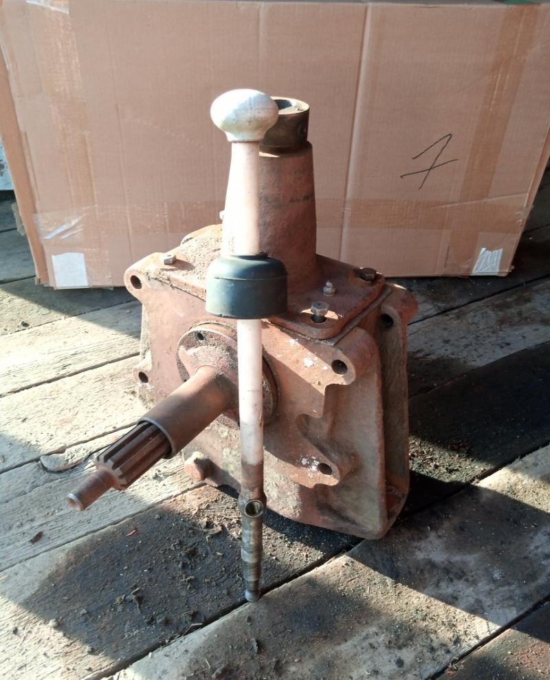

1 передаточное число, смысла на вездеходе в принципе никакого, только вес лишний.
Это реверс-редуктор.

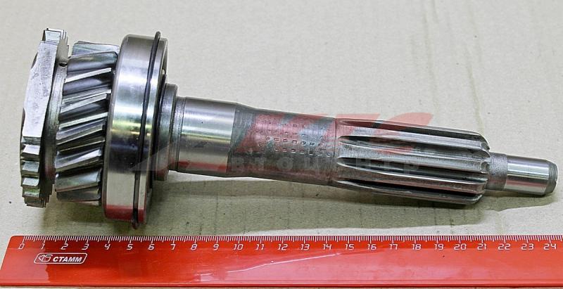

Потребуется. Первичный вал кпп 53 с одним подшипником, вторая опора в пдш. маховика.
У кпп 08 первичный вал в 2-х подшипниках.

Оффлайн solomon
В деревнях двухкоробочники делают, без допопоры, первичный соединяют со вторичным, просто точность по оси нужна.

Сейчас кпп 52/53 у меня уже нет что б потрогать. Но вроде первичный вал уже изначально имеет люфт на снятой коробке. Заводская посадка проточенного конца первичного вала кпп предусматривает ручную установку коробки в подшипник в "теле" маховика. Значит и там некий свободный допуск, заводом предусмотрено, ходит и под нагрузками не малыми, Газ-53- 4,5т. Тем более в деревенских гаражах будет ходить, где точность плоскостей валов  выставлена на "глазок".
Только наш автопром отстал от вражеского на четверть века. В ракетостроение деревенских не пущают. ::sarcastic:::
Нет, всё там хорошо, если цел подшипник. Коробка ставится на коксы вроде как. Могу посмотреть, лежит в куче загашников.
Реверс редуктор.
