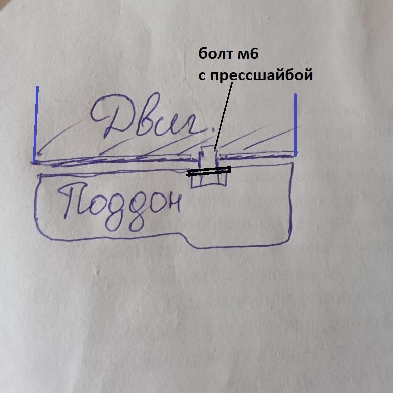

« Ответ #16 : Февраля 11, 2025, 23:57:14 pm »
Немного изменю вопрос, подтемой?
Можно ли устранить течь масла из поддона на работающем двигателе по болту крепления? Блок и поддон сплав ал. Прокладка из герметика. Болт м6 с прессшайбой общей длиной 15мм. Снять поддон и по новой посадить на герметик- прокладку, это понятно. Хлопотно и затратно.  ::undecided:::Поискать легче способ?
По схемке вроде понятна проблема? Течь не сильная, но досадная.

« Ответ #17 : Февраля 12, 2025, 10:08:56 am »
Если по прилеганию не течет, то я бы подмотал нить на болт. Можно на нить намазать герметик.

« Ответ #18 : Февраля 12, 2025, 11:27:14 am »
Точное место подтекания не установить, доступ глазу и рук ограничен. :( Но попробовать с нитью и герметиком стоит, иначе демонтировать двигатель, мать их конструкторов!  ::sarcastic::: Отверстие для болта глухое, заполним герметиком и закручивая болт, что-то получим из негатива?

« Ответ #19 : Февраля 12, 2025, 12:27:37 pm »
Однозначно! Не надо ничем заполнять! Болт приоткрутить и намотать нить.
