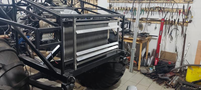

Решетка радиатора
« : Июня 05, 2024, 07:15:00 am »
Кто и как закрывает радиатор от веток и т.д.?
И дизайн имеет значение.Не просто сеткой-топорно.
Так же надо расположить еще и радиатор охлаждения ГУР.

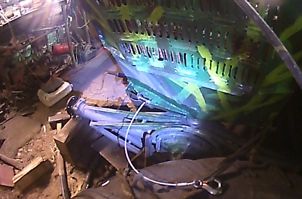

Сначала просекал лист с отгибом высечек и приварными поперечными полосами  изнутри , он выдерживает лобовые удары льдин тяжелее самой машинки  при плюхании в майну . Потом ликвидировал из за того что не держит саму воду .

« Ответ #2 : Июня 05, 2024, 10:38:37 am »
Сетку проредил "бормашинкой", сделаю скорее всего ещё ветко отбойники (и одновременно поручни для альпинизма). Радиатор ГУРа нет, но есть на второй машине РСМ,  надА глянуть.

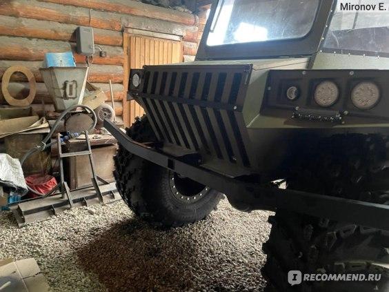

Вездеходы Байкал.
Чем плох такой вариант?---Тяжелый?

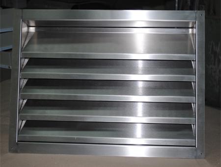

« Ответ #5 : Июня 05, 2024, 13:09:22 pm »

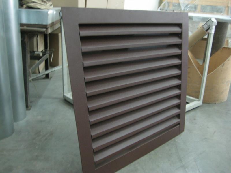

Такой вариант. Готовые ветиляционные  решетки.

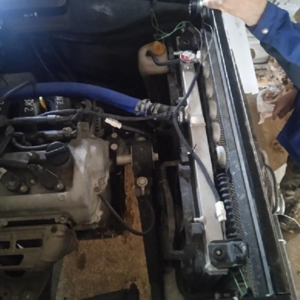

« Ответ #7 : Июня 05, 2024, 19:56:14 pm »
так  пробую

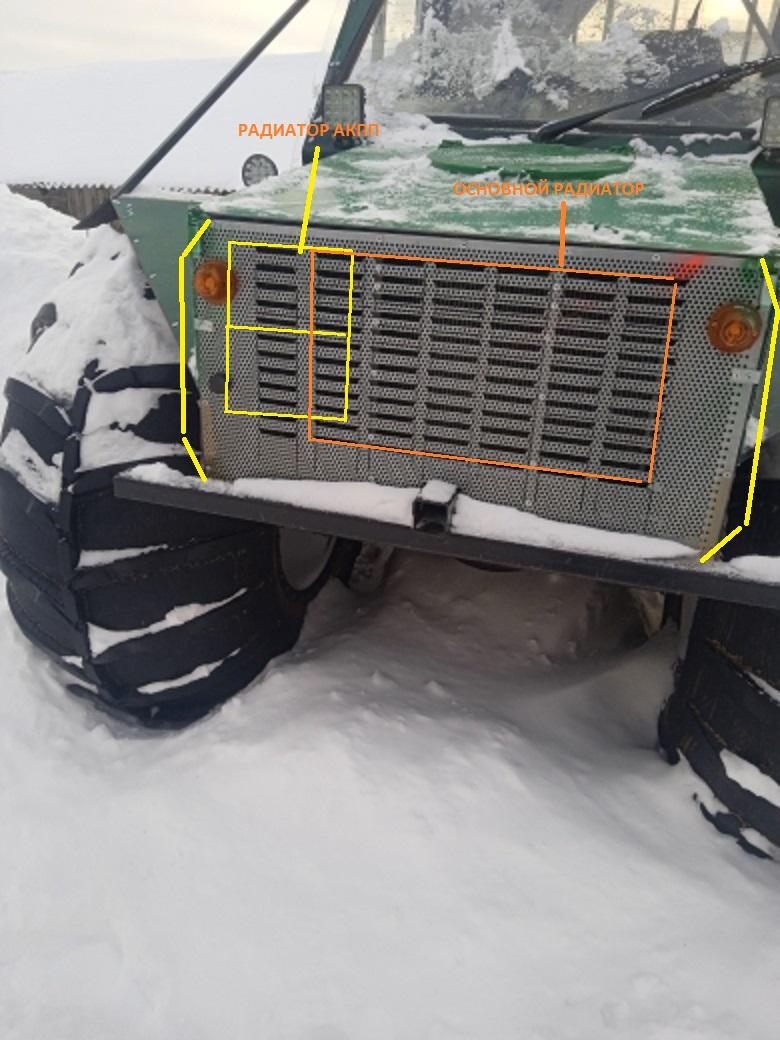

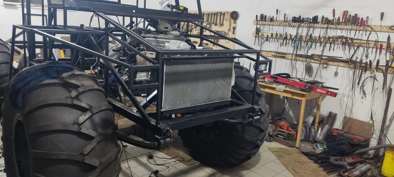

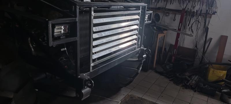

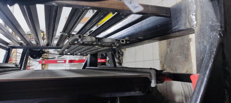

  • Сообщений: 3233
Решетка радиатора
« Ответ #11 : Июня 06, 2024, 14:18:01 pm »
Расположение радиаторов на примере второго вездехода
облицовка
Морда лица это как входная дверь у квартиры.Вездеход будет узнаваемый сразу)))
Про функционал "морды" тоже не лишне помнить. "Броня"  радиатора ТДТ-55 конечно хороша, всё ж специалицированный  лесной трактор, но и она не без изъяна: при езде во время листопада сбор  гербария у радиатора обеспечен, греется.  Как со снегом не сохранилось в памяти, растает видимо. Но на вездиках сейчас часто не принудительный мех. обдув, да и листопад сезонно, пронесёт.
Сетку облицовки прореживал из смысла, пусть уж охлаждается лучше летом в тяж. условиях, а зимой заткнуть дырки можно и картонкой. И условия у всех разные, где-то и по полям едят, лесу не найти.

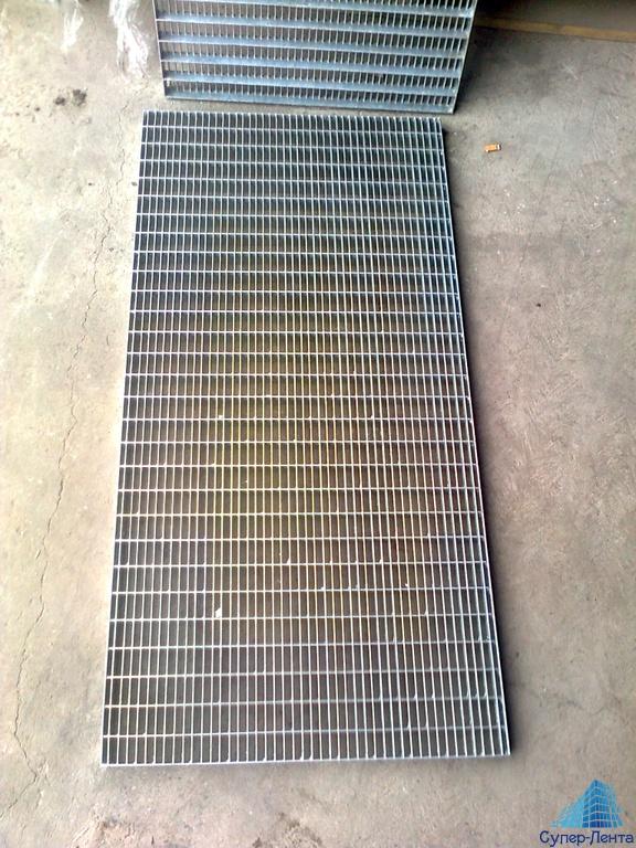

Если уж надо крепкую решетку,поставьте придверную грязезащитную решетку,обычно стальные оцинкованные,крепкие но тяжёлые,и дорогие,есть любые размеры,
У себя стоит обычная сварная,оцинкованная сетка,с проволоки 1 мм,с ячейкой 10x10 мм.ни каких проблем не испытываю.Подсмотрел на Соломономобиле.
« Последнее редактирование: Июня 06, 2024, 21:13:46 pm от logza »
Решетка радиатора
« Ответ #14 : Июня 06, 2024, 21:11:04 pm »
придверную решетку
Во, хороший вариант, во весь радиатор не надо и можно подрезать в нужную форму.

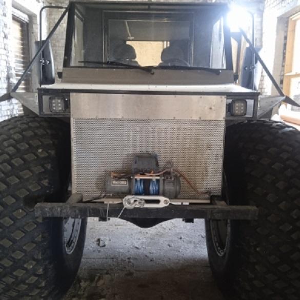

« Ответ #15 : Июня 06, 2024, 21:38:59 pm »

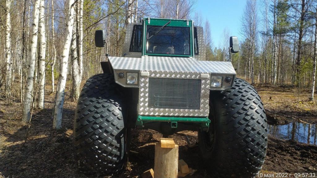

Сделал пока вот так.
Оффлайн Власов Андрей
  • Сообщений: 637
  • Техника: DUSTER
Решетка радиатора
« Ответ #16 : Июня 06, 2024, 21:45:38 pm »
Были гардины Из дюралюминия. Блестят.внутри профиль 15х15.Плотно оделась.Еще заклепки поставлю. Тяжелая получилась. Можетпеределаю.
  • Сообщений: 637
  • Техника: DUSTER
Решетка радиатора
« Ответ #17 : Июня 06, 2024, 21:46:41 pm »
Вид с боку.

А вообще, ставить на вездеходе радиатор спереди - это принципиально? )
Сообщение понравилось: SLOW
Решетка радиатора
« Ответ #19 : Июня 06, 2024, 22:54:10 pm »
Вид неплохой, а вес так сетка тоже весит плюс заделка и с виду просто сетка кладочная так себе. Перед радиатором сетку пластиковую легкосъёмную мелкоячеистую можно, пух всякий не пропустит.
