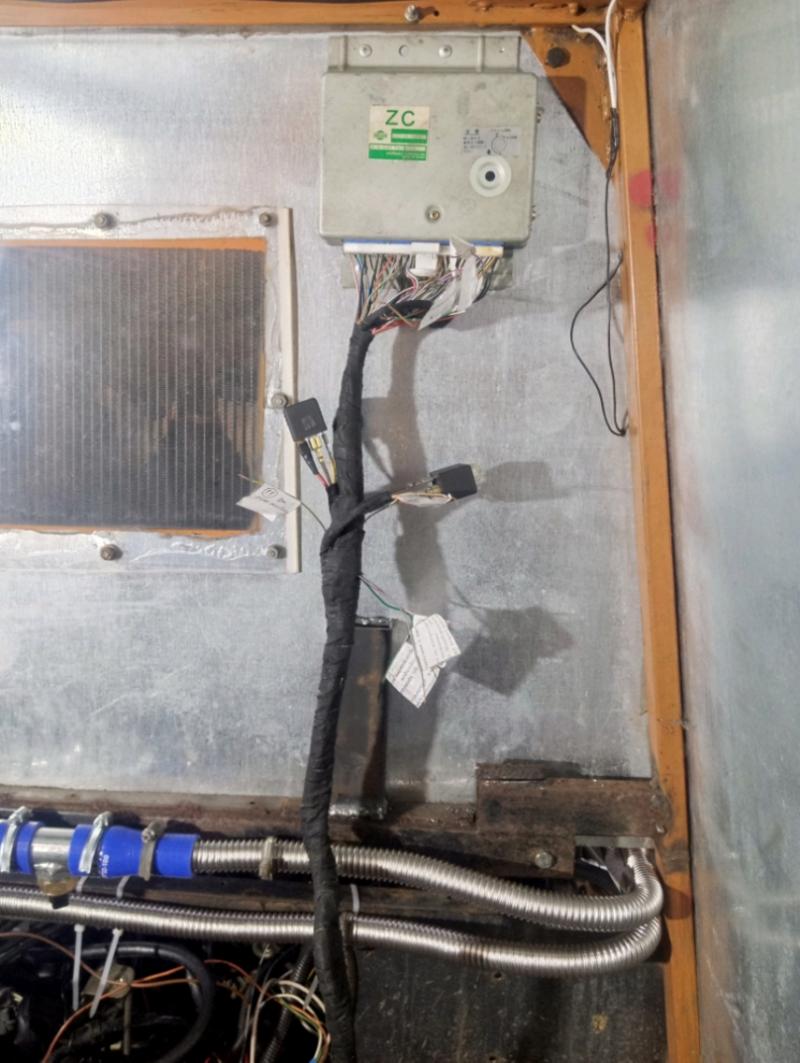

Собственно строю очередной вездеход, дошли руки до электронной части. Встал в тупик....
 Огрызок провода возле генератора, несколько фишек у мозгов и ещё пара у кабеля к аккумулятору. Прошу помочь разобраться.

Ещё возле мозгов пучёк
Это скорее всего на приборку идут провода, но это гадание на кофейной гуще. Вообще, в идеале, можно выписать книгу по Ниссану Куб или что-то подобное, от чего двигатель. Книга очень подробная, есть в том числе информация какие управляющие сигналы должны приходить на мозги, распиновка фишек. Когда свой cg13 подключал, пользовался этой книгой, но в итоге пришел к принципиальной схеме которую выкладывали ранее в теме по данному двигателю.

На мозгах только это

Uran88,
Есть у меня в архивах книжка громадная по Nissan Cube Z10. На них такие блоки стояли.
По маркировке блока - 23710 2U321, это для авто с автоматом. Напиши адрес почты, отправлю.

Uran88,
Юра, по цветам не надо смотреть. На моторах CG 10, CG 13 и CG3A разные цвета. Совпадают всего насколько.
Я сразу потрошу всю косу,кроме куска на моторе, и прослеживаю на какой пин ЭБУ идëт и подписываю. Потом что от косы осталось заматываю снова.
Да долго, но наверняка 100%.

« Ответ #14 : Мая 01, 2024, 23:10:04 pm »
У меня уже всё стоит на моторе. Какой минимум нужно для эксплуатации? Какие провода нужно задействовать от мозгов, а какими можно принебречь?
С жигулевскими всё проще было - плюс минус и зажигание)))

Uran88,
Приборка "родная" есть?

Uran88,
Нету(((
Не планировал так то её использовать
Оффлайн Сергей_51
  • Сообщений: 86
  • Откуда: Томск
Нужна помощь по электрике двигателя Nissan CG 13
« Ответ #19 : Мая 02, 2024, 08:00:53 am »
Uran88,
Это плохо, но нестрашно. На мозги идут сигналы скорости от АКПП и от приборки. Не знаю как на других, а у Ниссан один сигнал скорости идет с выходного вала коробки напрямую в мозги, а второй сигнал с хвостовика идет на приборку. Датчик для этого сигнала, судя по тем страницам что ты привел, индукционный. В приборке на спидометре стоит датчик Холла и уже от него сигнал идет в мозги.
В "букварях" для Ниссан пишут, что АКПП работает даже при потере одного из этих сигналов. У меня такое не прошло - при отсутствии любого сигнала коробка "падала" в аварию и включала 3-ю передачу.
Загнать сигнал от этого индукционного датчика напрямую в мозги не получится, там нужен четкий прямоугольный импульс.
