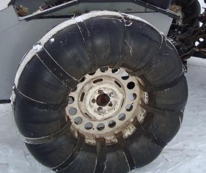

У меня ремнями была, на болтах.
У нас тут все делают с ремней типа лесенки и на петли. с крючками цепляют. там петли снять. камеру поменять и опять пристегнуть и все
а трехколеска легкая там рукой думаю поднял и меняй
хочу трехколеску
« Ответ #73 : Ноября 18, 2024, 22:56:19 pm »
У Леона так же было, с крючками:

« Ответ #74 : Ноября 19, 2024, 00:19:33 am »
Во!

« Ответ #75 : Ноября 19, 2024, 07:55:40 am »
Во!
По мху может и нормально. А если в стыки камушки попадут - боюсь, протрут на раз.
Крючки при спускании камеры слетают, а болты нет  -hi-
И вес меньше  ::cheesy:::
У автора( ЭД) конструкции, это работает давно и долго  -hi-

« Ответ #78 : Ноября 19, 2024, 17:08:09 pm »
ну соберем попробуем .. как они будут.  -hi-  Слетят или нет
