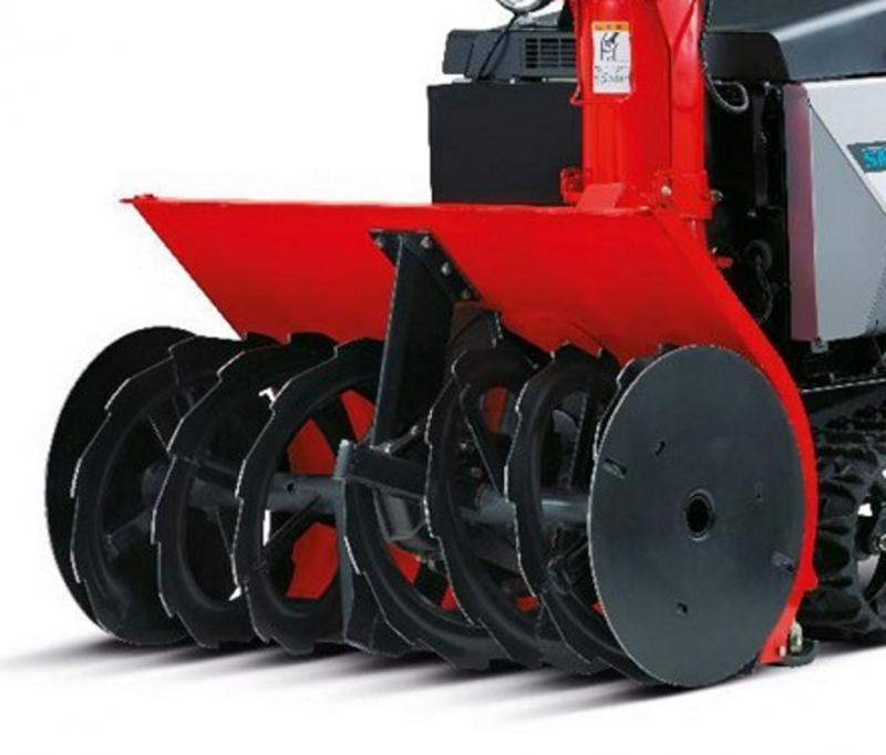

Тогда уж шнек надо хотя-бы такой
и скорость оборотов ротора озвученная в видео 700-800об/мин, на мой взгляд маловата. У меня на мотоблоке на воме обороты втрое ниже от оборотов двигателя, чищу на оборотах максимального крутящего момента - 2700-2900, т е. на роторе около 900 об/мин и если снег сильно сырой, с водой, он дальше 2-х метров не отлетает, хотя обычный сухой летит на 10-12м. Хорошо бы вообще обороты ротора с возможностью регулировки сделать.

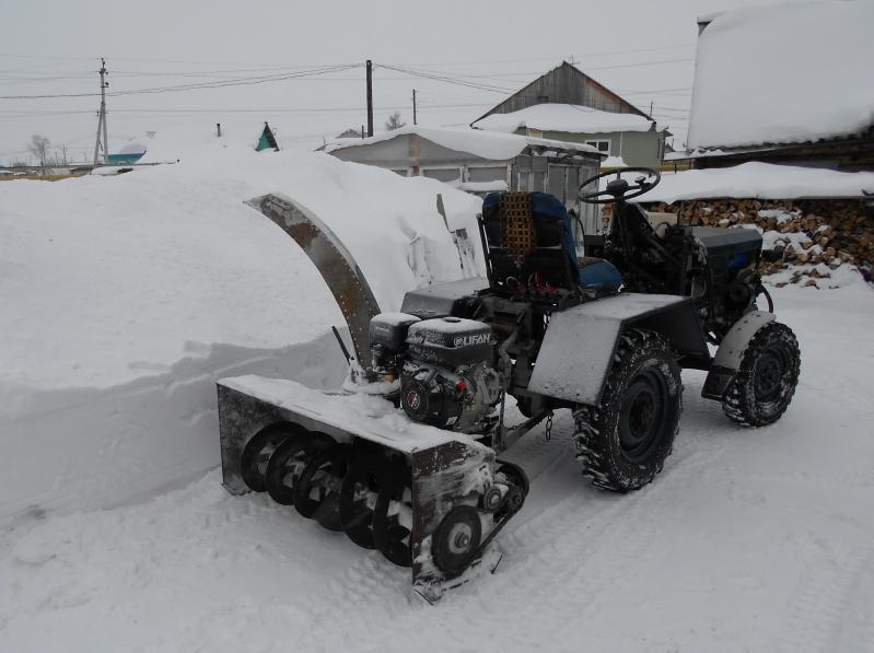

Именно так я и боролся со снегом с крыши,он сьезжает когда я на работе,а я как получится,иногда через несколько дней лопатой его откалывал и аппаратом убирал. там сложность в том что снегомёт на мотоблоке не может вонзится в смерзшийся снежный монолит,не хватает сцепного веса,а разгрызть без проблем.
Мощность моего мотоблока 4 квт ширина захвата 60см. при уборке снежных куч накапливающихся от уборки лопатой,двигатель не всегда справляется,приходилось кратковременно отключать ход,брать снег не во всю ширину захвата. кучи накиданные лопатой брал хорошо,но от предельной нагрузки глушитель нагревался до оранжевого цвета
