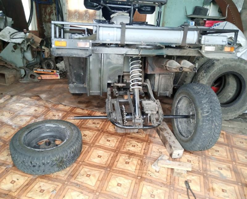

нужна помощь в изготовлении полуоси, очень желательно с вашим материалом.
сама полуось москвичевская, на нее напрессован  фланец от жигулевской полуоси. варианты от простой проточки под напрессовку и обварку, до конусной посадки со шпонкой и гайкой.

а вообще,полностью изготовить подобные полуоси с правильной обработкой может кто-нибудь?
иж-техно вроде пишут, что только под стандартную технику делают...
куплю токарные услуги
« Ответ #11 : Июля 23, 2023, 13:43:04 pm »
  С ковкой? Золотые будут.
 Если не укорачивать - то отверстия  пересверли, и не заморачивайся.
« Ответ #12 : Июля 23, 2023, 16:41:06 pm »
Существует два типа п.осей - нагруженная и разгруженная . Оказывается есть еще один - перенакряченная .
Во первых шпульку надо заменить под жигулевскую п.ось (их больше), во вторых очень стремная консольная конструкция . Лучше подумай как поставить аобразно две стойки ближе к колесам или пародию на чулок моста
Либо разрешить артикуляцию всей пдвески , разрезав цепную передачу шрусом (типа как на переднеприводных деталях мотоциклов на рулевой стойке )
Иначе запасайся собственным токарным станком и полуосями

МВП, не дядь Вась, схема рабочая за исключением некоторых моментов реализации. по сути это также цельная ось, как на заводских квадрах. и отшатало фланец по сварке из-за того, что изначально посадка была прослаблена.
а москвичевские полуоси изначально были выбраны, потому что они толще жигулевских.

шлицы не важны, они все равно обрежутся, на получившуюся короткую полуось надо будет напрессовать фланец от жигулевской полуоси.
в итоге получится "гантеля". и желательно все это сделать разборным.
