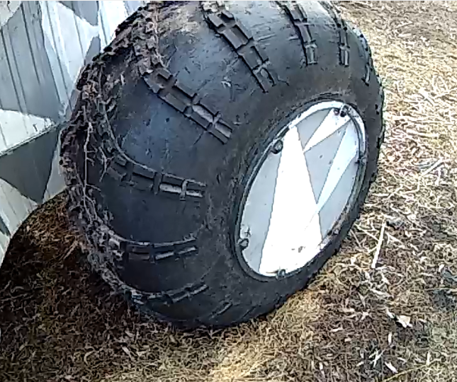

  • Сообщений: 14624
За какой срок/пробег?
Весной того года поставил на отстой до перволедья , так как накрыть колеса нечем решил намазать для продления жизни под солнцем . Снова весна и  вот что произошло за зимнюю эксплуатацию .
Общий вид . Попробую посмотреть подробнее

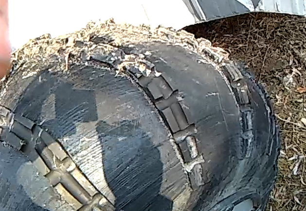

В местах трения наста стерлось до первозданной резины

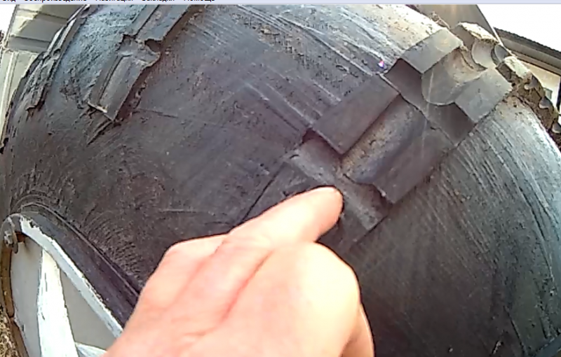

При определенном углу к свету способность экранировать осталась

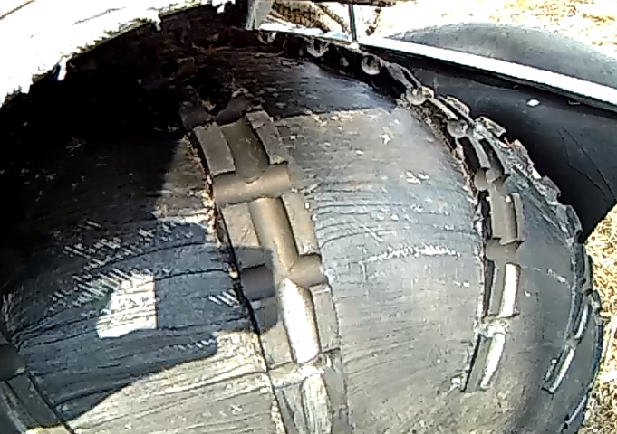

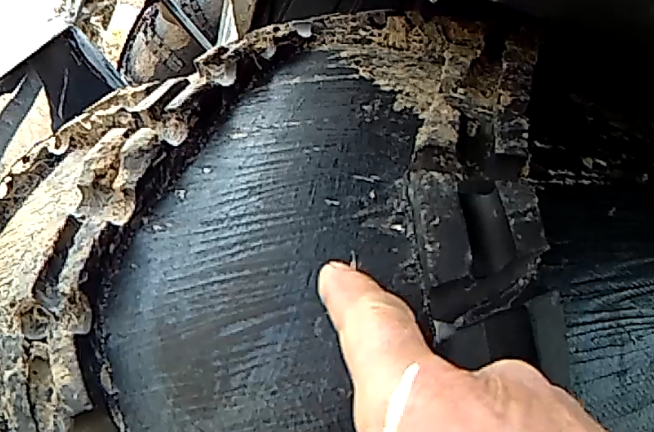

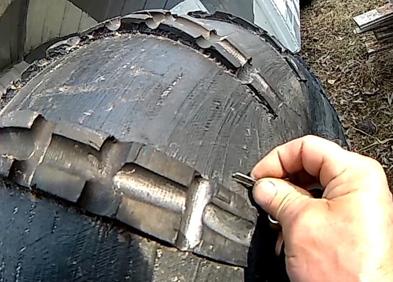

В тех местах где не терло и не буксовало почти как после обмазки
Вот такой кратенький отчет
Возникло желание на вторую окраску заказать клея , но пребываю в сомнениях подружится ли он с моеей алхимией или все пупырями поднимет или шелухой слезет .
