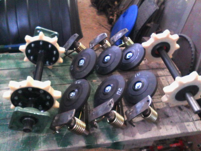

 Всем здоровья. Решил построить минибуксировщик с возможностью погрузки в авто.
 Техзадание:
- компактность,
- малый вес,
- возможность буксировки двух саней по одному седоку в каждом.
 Эксплуатация по накатанке и оз. Ильмень.
 Отсюда гусеница Буран мини, двигатель Лифан 8 л/с с автоматредуктором и катушкой осв. 7 А. Концепция "Алабай" от Пчел-моторс, за что отдельная благодарность Олегу (Пчела) за идею катков на балансирах.
 На сегодня сварена рама, балансиры, куплены комплектующие

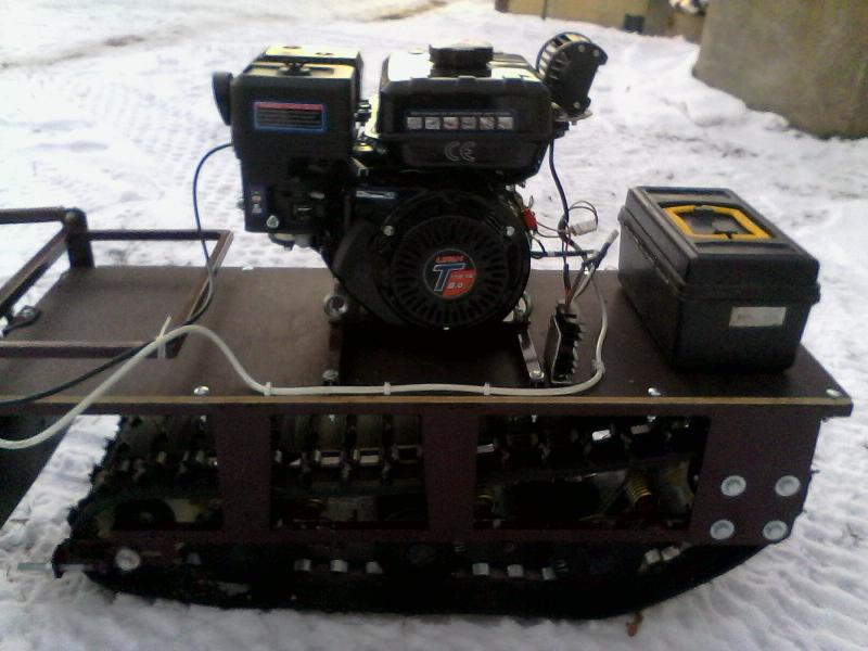

« Ответ #2 : Декабря 01, 2022, 18:05:40 pm »
 Ну вот, сваял Фара светит, ручки греют. Не понравилась газулька мото-типа, поставлю рычаг.

« Ответ #3 : Декабря 02, 2022, 01:12:17 am »
Талгат, ты старый самодельщик,почему успокоитель цепи против шерсти поставил. Цепь, пока новая, будет немного тянуться. И я смотрю у тебя ещё чуть-чуть и уже закусит. Так и редуктор на движке отломить можно. По-хорошему под него сколзящая опора нужна.
Сообщение понравилось: Suprun, Лесник-61
Минибукс
« Ответ #4 : Декабря 02, 2022, 07:53:59 am »
 Согласен, Игорь. Изначально мотор стоял см на 10 ближе к переду, успокоитель стоял нормально но развесовка не понравилась. Мотор переставил, а крепление успокоителя не успел переделать - сегодня вечером исправлю.
