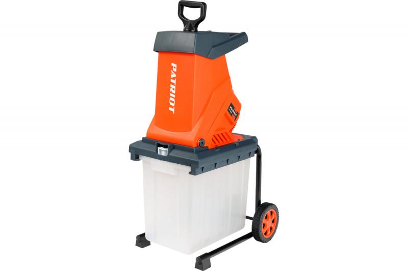

« Ответ #17 : Ноября 21, 2022, 22:02:42 pm »
И куда такой крупняк ?  Материалов сколько, хорошо если халява. Тут ось L 90мм  за 1500 выточили.
Кусты недавно посадили, 6-8 шт.  Купил   PATRIOT PT SE26 за 19тыр. сейчас 16. Попробовали рубит в мульчу мм 10.
Единственное: листву и траву по отзывам не берет.

« Ответ #18 : Ноября 21, 2022, 23:41:34 pm »
Предыдущие два года ковырялся подобным, "Бош 2000" с реле перегрева и пр. Жует потихоньку сухие и полусухие ветки, как зеленые листья схватит охапкой... стой, раскрывай, чисти руками и т.д. Моё заключение : бабский аппарат, игрушечный!
Выше писал про пацанский, 6,5 л.с., бензиновый, грызет всё, что запихаешь в горло 80х80!
