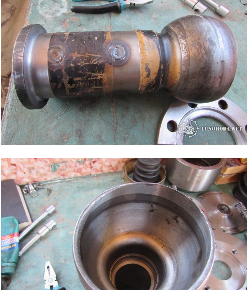

У столь сложной машины должен быть не менее сложный шар . он простецкий конечно как яйцо но мне не вжизть не изготовить .

Да шар скорее всего пустотелый а вокруг внешняя оплетка тяг типа останскинской или эфелевой башни . Яйцо не спичка , тоньше и хрупче а пальцами не сломишь  . Сфера лучше всех нагрузку разносит .

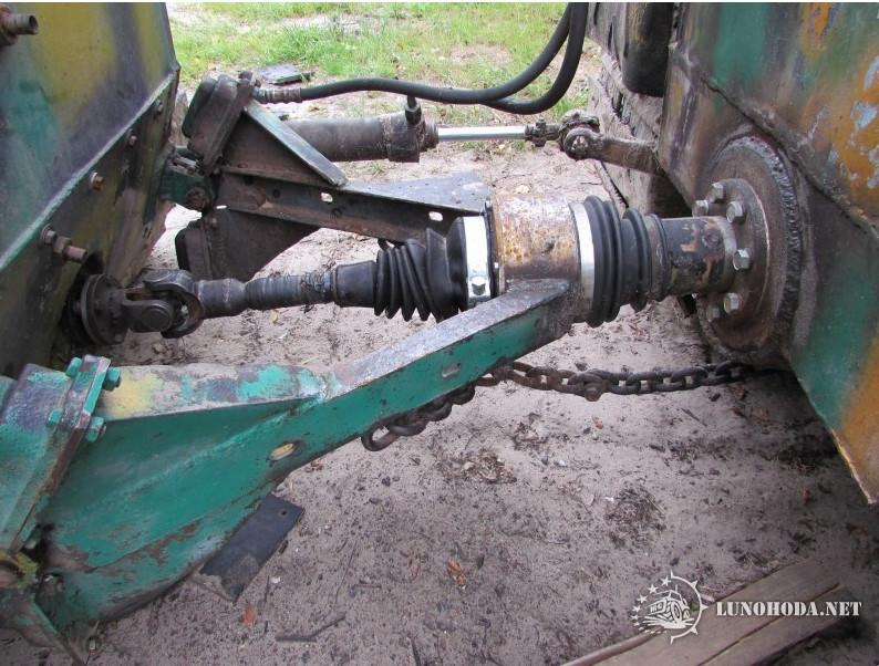

всё тут.https://lunohoda.net/forum/viewtopic.php?t=14306&start=120
этот шарнир дает полную свободу секциям,а я наоборот предлогаю манипулировать взаимоположением секций . и никакого наклона секций отнотельно друг друга,на воде это только вред.
А что мешает в эту схему добавить пару гидроцилиндров для подьёма или наклона секций,типа как на десятиколёсном шерпе.Ну или взять шарнир с Трома, вроде 10 колёсный.
А на кой это вот всё? Карданный шарнир с осью вращения, 3 цилиндра где 2 складывние, один подъём-опускание, 4 цилиндр или ротатор на оси вращения.
ВООТ,этокак раз то о чем я говорю.если рога этих вилок горизонтально закрепить в шарниры,то цилиндры поворота понятно  что на имеющиеся уши,а сверху еще 2 независимых гидроцилиндра
