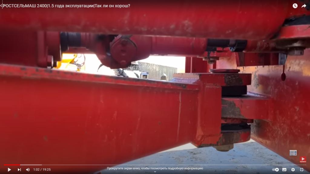

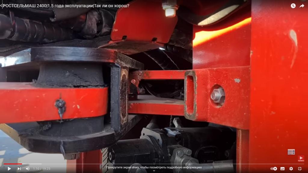

Так и не понял принцип трёх сочленений в шарнире перелома этого трактора,чем он лучше шарнира на двух тягах,типа как на погрузчиках,интересно кто нибудь делал пневмоход с шарниром типа как на этом тракторе.У трактора две степени свободы.
нижний шарнир на ШС.
Верхний шарнир,из двух тяг и треугольника,интересно тяги к треугольнику как крепятся,на ШС или пальцах.
Мы рассматривали такой вариант несколько лет назад, фактически выдумали его заново, потом нашли на мощных сочлененниках буржуйских, кинематика с трехшарнирным верхним рычагом лучше, чем с тягой с двумя шарнирами, и прочнее. Но применять не стали, другую схему придумали с тремя стеменями свободы.

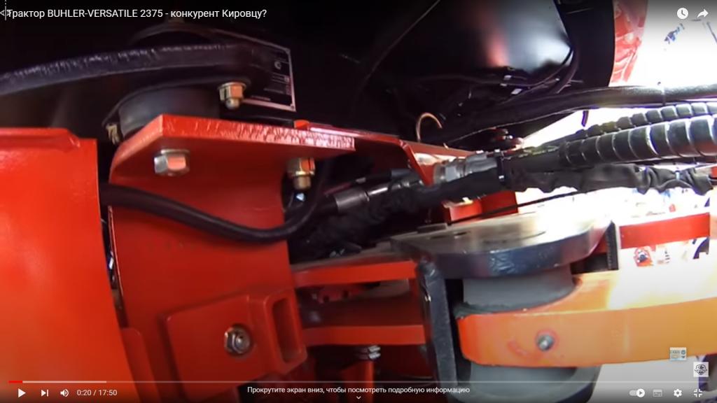

Вот тут понятнее. Но чем это лучше тяг я тоже не понимаю. Тем более на относительно легком каракате, это же не трактор многотонный.
« Последнее редактирование: Сентября 02, 2023, 11:05:45 am от Alekceй »

« Ответ #478 : Сентября 02, 2023, 12:07:52 pm »
Шарниров больше, а смысл тот же, фактически полурамы так же в двух точках соединяются.
 1*11  Да, фото хорошее - все понятно.
На первый взгляд преимущества понятны - такая схема лучше берет нагрузку если нагружено ШПУ вниз а не в равновесии - чем схема Армакорда ::thinking:::.
Но принимая во внимание вес карката / прочность ШС (или тяг реактивных), а так же характер нагрузок - динамические и реально во все стороны, достоинства действительно не очевидны.
А делать сложнее - нужно из ШСок городить , пыльники ... смазку ...
