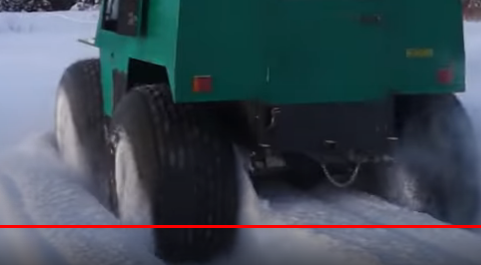

Вижу,кино кажет нормально,в колёсах очень маленькое давление,след остаётся волнами,снег пушистый,не слежалый,настовой,надувной корки нету,ход лёгкий.

А я вижу снег свежевыпавший, продавливается до земли, крупы снежной нет. Или я не вижу?
Это первый осенний снег, пушистый, по такому пузотерки ездят , аж снег через капот летит.

Похоже у меня одного мозги наискось  :)  У нас диски неправильные .
Снег нежная легко экструдируемая субстанция и сам формирует идеальную форму вращения в которой нет ничего лишнего и ничего недостающего . Лишнее просто выбрасывается а остальное едет с нами .
Оно никому и ничему не мешает но ездит без билета кил по двести и если ктото спрыгнет то на его место точь в точь такой же лезет .И не больше и не меньше . Как происходит экструдирование видно на кадрах , качество хорошее .

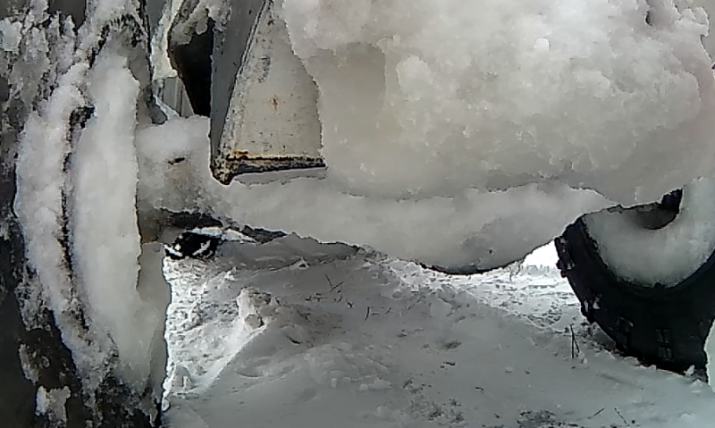

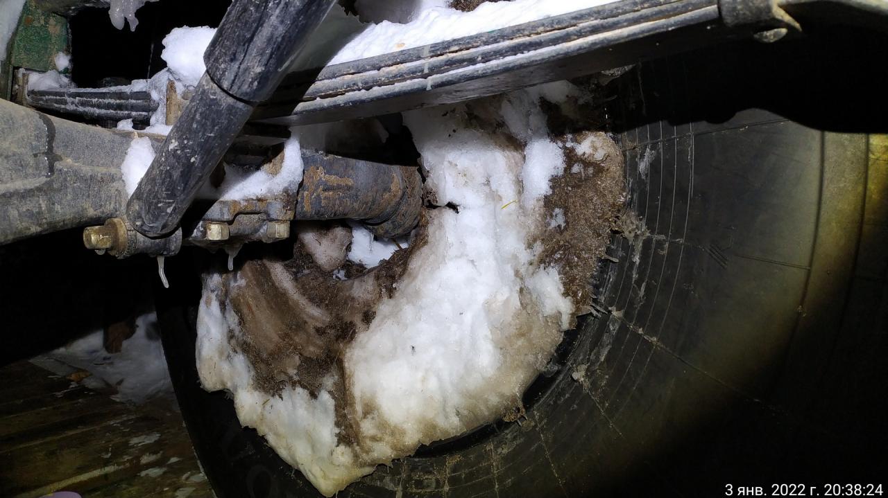

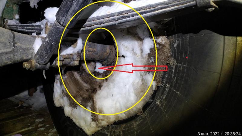

Так бы вылетал мокрый снег с мохом и торфом в перемешку,было бы очень хорошо,сейчас стараюсь лишний раз,без великой нужды в наслуз не ехать,лишние 200 кг нет за спасибо возить.У меня почему то ком больше намерзает на внутрению часть диска,мёрзнет пока в рессору ком не упрётся,потом рессора начинает лишку срезать.
Василий, согласен с тобой. Еще раньше когда то писал, что у нас на Белом Лисе грязь за бедлогом задерживается, а зимой снег, особенно мокрый.
У Соломонов диски без этой особенности (вроде бы на соломоно мобиле 94). У них сердцевина меньше диаметром и цилиндрическая. Интересно бы сравнить, как в таких дисках мокрый снег задерживается.
Если снаружи еще можно закрыть среднюю часть, то с внутренней стороны ни чем не закрыть и там все равно много снега намерзает.
Как бы нам не хотелось а возить придется если то место у льда или грязи не отобрать , она там будет прилеплена . Там должно быть все что угодно кроме подобных  пассажиров .

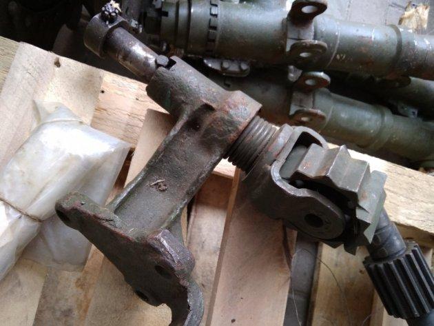

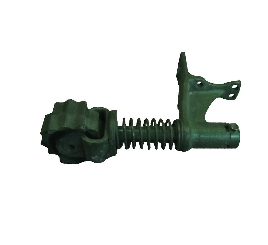

На гтс ставят вот такие снегоочистители,для скалывания снега с беговой дорожки,устанавливается на кронштейне между первым катком и звездочкой.,на каракат в место ролика типа ножа придумать.
или так бывают
« Последнее редактирование: Января 30, 2022, 19:28:43 pm от logza »
кто видит ?
« Ответ #17 : Января 30, 2022, 20:47:15 pm »
Нужно что то типа скалывающего ножа в удобном месте разместить на тормозной щит либо на чулок моста.На опорных колёсах копателя ККГ 1,4 были пластины прикручены к стойке колеса.Фото не нашёл.
