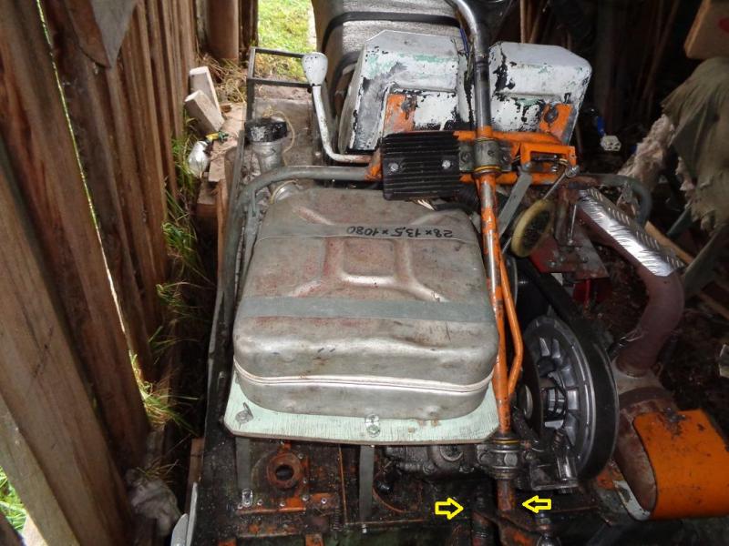

Карбюратор заливать стал. Прямоикапает с него. Аккумулятора нет еще. С родным баком , такого не замечал.
Не понятно причём тут акум? Другой бак на лифан 18,5 тоже ставил,  он несколько выше по уровню родного и думал, что давление бенза будет больше и игла запорная у карба не справится. Справляется. А течь карбов Лифанов довольно распространённое явление, когда капает наружу, это ещё хорошо.. Разберёшь-дунешь, соберёшь- не течёт, а потом опять капель.  Дело всё в перекашивании иглы из-за выбоинки в месте контакта иглы и пластикового поплавка. Игла сделала приямок или брак. Поменял поплавок на другой, из з/ч купленный и больше не беспокоило. У меня так было.
Фогельваген 2
« Ответ #322 : Сентября 23, 2022, 21:47:17 pm »
Так у меня карб с питанием на иглу . Провода убирать и пружинку растягивать ютуб предлагает .

Электромагнитный клапан, а точнее ему название э.м. краник. При подаче эл. питания на него игла с характерным щелчком перекроет канал гл. жиклёра и двиг, выработав топливо заглохнет через 3-5 сек. Хитрость в том, что он, э.м.к. вкл в работу при повороте ключа зажигания влево и если оставить его (ключ зажиг.) в таком положении, то за ночь он может посадить акум. Это я испытал в лесу, посадил 40ач акб. Поэтому на коротких остановках на заглушенном двигле, ключ зажигания повернуть в положение вкл, вправо, а на длительных стоянках откл. "массу". На течь карба он не оказывает влияния. Ну, да тебе это известно. Кто не пользовался им, отключив провода, сделав эл. кнопку "стоп". Меня он устраивал, пользовался. Успокаивает нервную систему. :)
Простой краник (вело, мото) конечно нужен, ну и он есть, судя по сообщению выше. -hi-
Adler, от какой техники бак на твоём аппарате?
Фогельваген 2
« Ответ #329 : Сентября 25, 2022, 13:22:47 pm »
лесник 83,
От УД-8 подогнали. Я там и краник вкрутил.
Сегодня катался утром , карб сухой. Что вчера было , непонятно.
Игла встала на место контакта с поплавком. Ну, если не банальная соринка. Есть краник, поставь и разовый бензофильтр.

Только асфальт пересек , мотор задергался . Вроде как бензина не хватает . Глянул в бак , да маловато . Добавил. Еду , опять дергается . Начал смотреть , фильтр весь забит коричневой фигней . Бак промывал и продувал . Краска чтоль изнутри отслаивается ? Друг мне по быстрому привез фильтр новый . Заменил , сгонял до места . Пустота , один глухарь метров за 50 снялся . Дождь заморосил . Поехал обратно и , где в прошлом году сломался , машина заглохла . А я бруствер перевалил метровый , поймал диагоналку и завис . Давай смотреть , свечной колпачек  рассыпался почти в труху .
давай хайджеком домкратить и деревья пихать . Сзади то норм , а вот спереди когда поднимал , был невнимателен и верхним крюком хайджека загнул нафиг ручной стартер вместе со шкивом . Так что завести теперь хрен . Завтра новый стартер понесу , если в Добрянке продают . Если нет , то жопа , в Пермь ехать придется . Сам себе проблему создал .
Кстати , новый фильтр тоже уже весь коричневый .

Вот такой бак из стальной 10л канистры был на бурке до алюминиевого ещё, варен п/автоматом. Ну не езда была, а мучение. Внутреннее покрытие красно-коричнево цвета отслаивалось и забивало сетку и отстойник мото краника. И конденсат тоже присутствовал. Надоело, перешёл на алюминиевый сам.дел тоже, устаканилось.
во
Фогельваген 2
« Ответ #335 : Октября 12, 2022, 22:45:36 pm »
во
Значит все таки это краска. Да , красно коричневая .
У меня есть от отопителя пластиковая канистра 7 литров . Придется ее ставить , только вакуумный насос нужен будет тогда . Есть и на 20 литров , но не влезет никуда .
