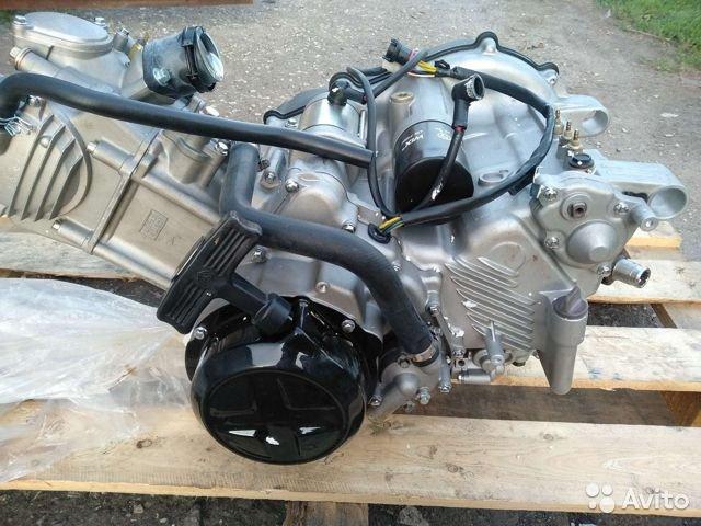

Ну он скорее квадроциклетный конечно. Вот такого типа
https://www.avito.ru/moskva/zapchasti_i_aksessuary/dvigatel_dlya_kvadrotsikla_lifan_185mq_400cc_2231647777?slocation=621540
Если брать напрямую и без коробки с вариатором, думаю в 40 тыс. запросто уложиться можно

Растолкуй мне, как взять его без вариатора и коробки? Очень хочу такой движок, но не знаю как его купить так дешево и ещё применить умудриться потом. Будь любезен, не откажи в просьбе. Я их в живую не видел, только на картинке.

Движок такой  новый тут в разделе продажа есть. А по остальному... Я не понял сначала что у него коробка встроенная. Жаль, попробую ещё поискать, наверняка китайцы что то подобное делают.

Нет у тебя даже базовых познаний в технике.   Не может шофер не знать, что в двигателе от квадрика всё единым целым, а не отдельно КПП и двигатель . НЕ МОЖЕТ !!! Если не видел его, то одного взгляда на фото , которое ты предоставил, это понятно. Только офисный планктон, который ты и есть. Зачем ты здесь? Что за цели у тебя?

Ошибаешься, Александр. АТВ Стелс-300  -  мотор с ведущим отдельно, КПП с ведомым отдельно. Общая крышка вариатора.

Вот этот с отдельной КПП и вариатором?  Или я чего -то не понимаю?

Саша, я же написал - Стелс-300 (был у меня такой). Когда подумывал о строительстве квадра, то же смотрел на квадромоторы, но цена на них убивала на прочь все хотелки.
 И, если смотреть на них, то однозначно КПП нужен с пониженной, а не такой, как в объяве. Хотя все равно придется ставить еще КПП или РК.
