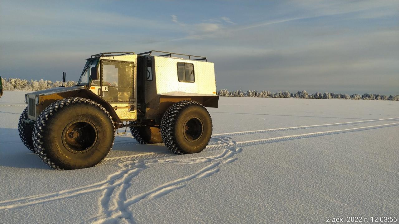

« Ответ #570 : Декабря 06, 2022, 00:55:38 am »
Покатались по болотам,ход лёгкий,но трясучий,свыше 25-30 км по болоту  ехать уже не комфортно, всё что в кузове не приколочено и не увязоно норовит смешатся в одну кучу.болота практически замёрзли,местами конечно валит до воды и черноты,хотя стоят морозы и нет практически вобще снега.На бесподвесочном ехать по лежнёвке и мёрзлым болотным кочкам вобще кошмар,напарник говорит что всё что можно стряхнуть в организме,всё стряхнуто,и ехал он на много тише,приходилось ждать.Надо ждать снега,хотя бы 15-20 см,чтоб мягче ехать.

logza,
Лёд бурили, сколько толщина?
  • Сообщений: 4247
Шенкурянин-4
« Ответ #572 : Декабря 06, 2022, 18:45:39 pm »
В среднем 15 см,местами толще,местами тоньше,вездеход пустой дёржит.

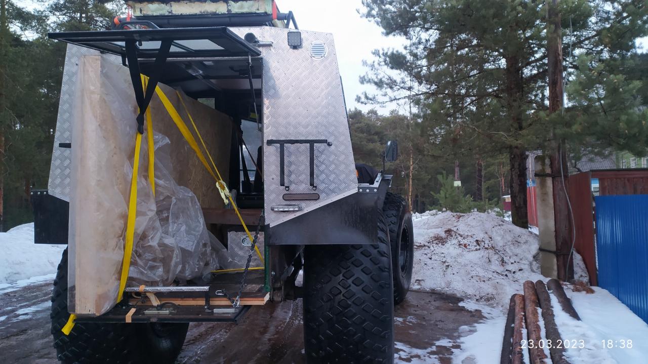

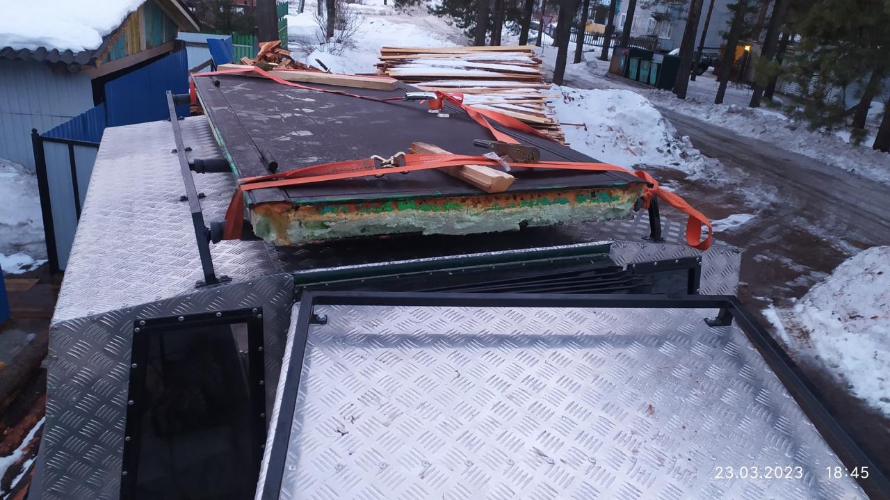

« Ответ #574 : Марта 24, 2023, 01:03:01 am »
И снова в поход,завтра с утречка,на болото.пока ещо оно дёржит.

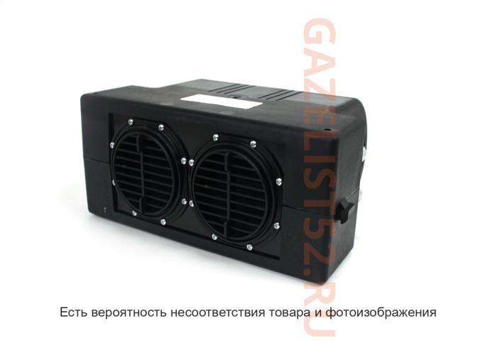

« Ответ #577 : Марта 24, 2023, 20:58:44 pm »
Здравствуйте. Бегло пролистал тему, может не заметил. Подскажите пожалуйста, как у вас устроен отопитель кабины водителя? Как обдуваются стекла?

« Ответ #579 : Марта 25, 2023, 15:58:51 pm »
На фото ещо стоит китайский отопитель,сейчас он выкинут по причине полного говна,и поставлен с такими же габаритами,наш российский отопитель,ОСА-3000,греет изумительно,даже хватает тепла на весь обьём кузова.Автономку в эту зиму так ни разу и не запускали.Тепла хватает и так.
Оса-3000, https://oooavtorad.ru/catalog/dopolnitelnye_otopiteli_salona/?PAGEN_1=3 они есть с разными вариантоми выхлопа так и с разным диаметром подводящих патрубков,16-18-20 мм.
У меня крышка на четыре выхлопа своя,отрезал от китайской печки.На выхлопе стоят две щелевые насадки от уаз буханки и два поворотных китайских дефлектора,в принцыпе можно убрать выхлопы от уаза,а оставить три поворотных дефлектора,обдув стёкол будет лучше.С одного выхлопа,через тройник есть выход в низ на правую сторону кабины.Оса-3000 только влез в мою кабину,мощнее уже не воткнуть,нет места,и под капотом нет места для отопителя,а так эти отопители есть и мощнее,на 4-7-9 Кват.
