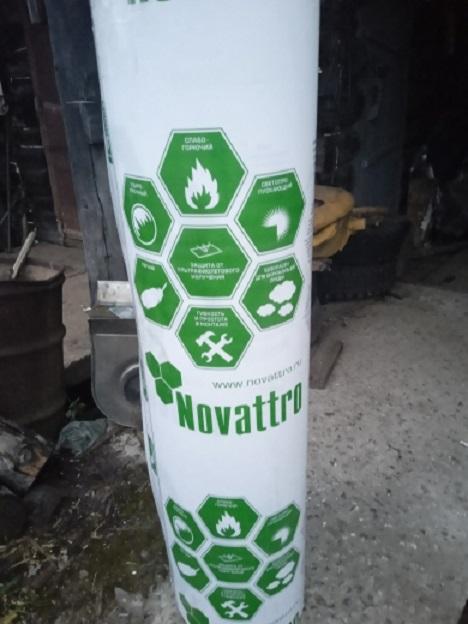

дешевле автостекло поставить.
Тоже пришол к такому мнению,окно от газели фермер сдвижное стоит 2500 плюс доставка,двери только будут тяжелей каждая кило на 5.только если попробовать листовой ПЭТ-А,на 3 мм толщиной,но в руках такого толстого не держал,только бутылки из пет.лист 2*3 метра стоит 8600 р.
Шенкурянин-4
« Ответ #501 : Июля 26, 2022, 18:39:28 pm »
Есть пэт 3 мм, но он затирается быстрей простого монокарбоната

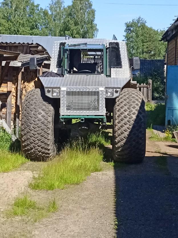

 Был я там в начале июля, посылку детям отвозил. Чел.,  который взялся мне помочь, про самокат Логзы знает, сам бредит идеей о постройке или покупке вездика- у него полигон вообще под окнами. :)
Ну и я тоже с разрешения Виктора заехал к нему. Посидел в  аппарате, походил кругами, поспрашивал автора. Видел его "стапель"- навес с плёнкой по бокам. То есть на коленке сделан. Хорошая такая коленка!  1*11

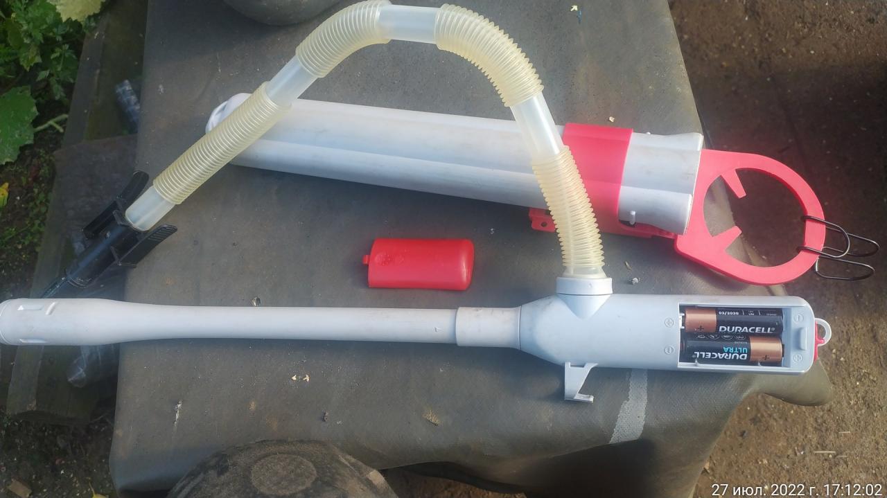

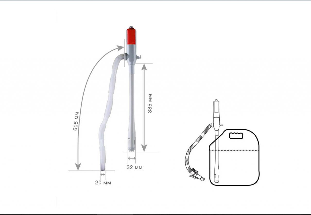

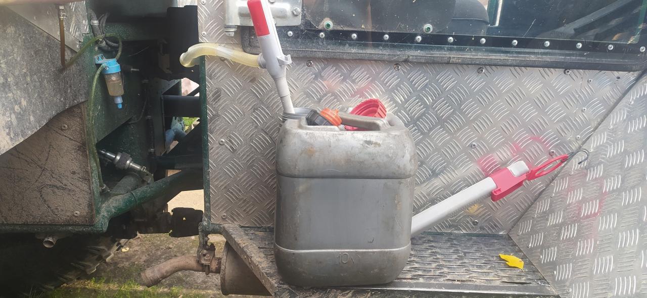

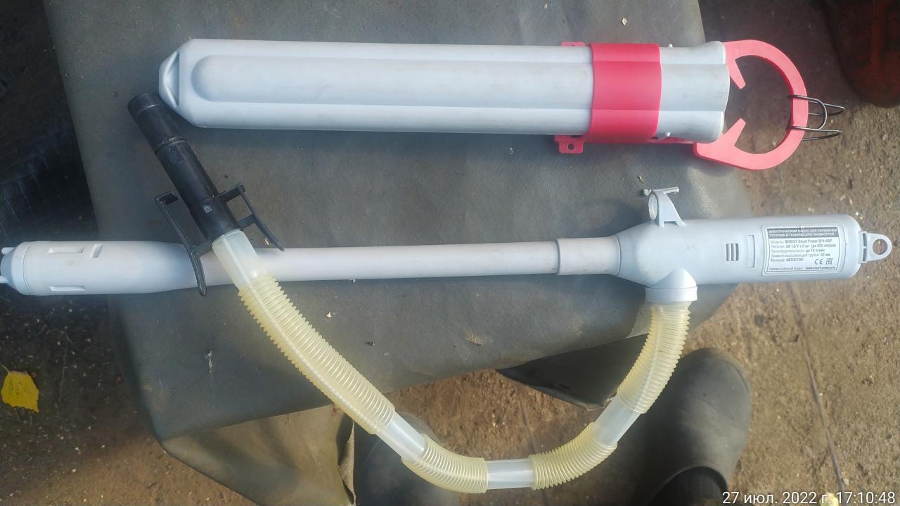

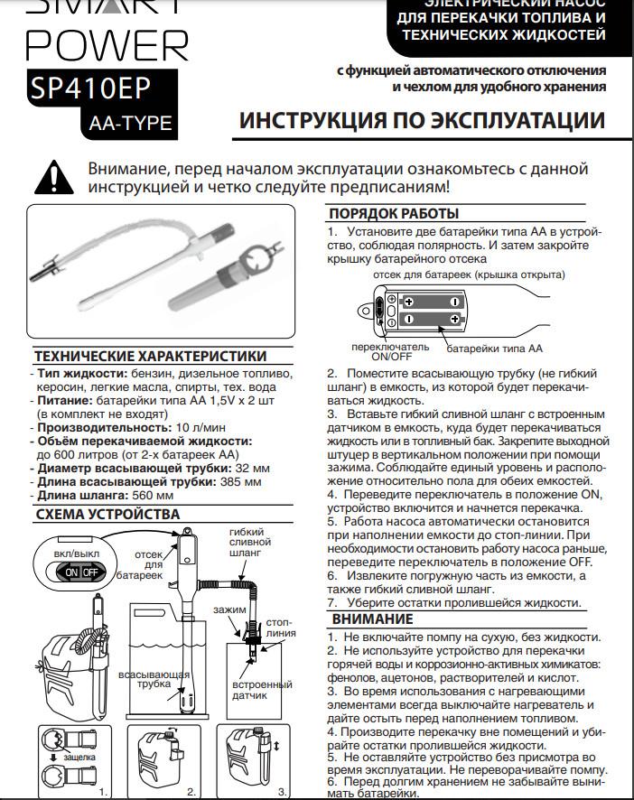

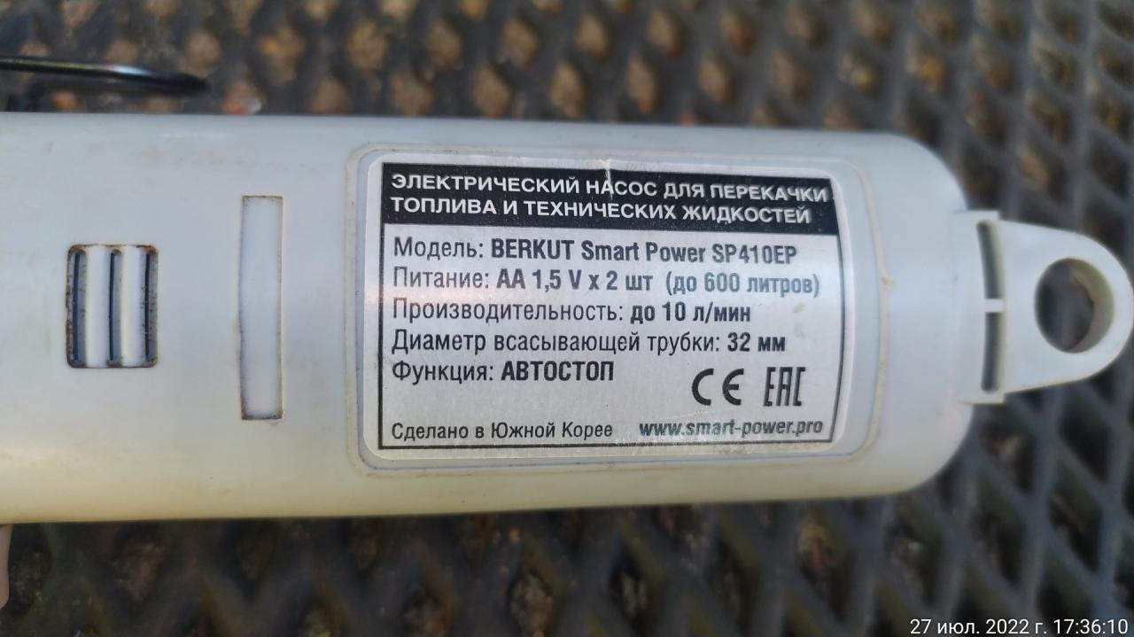

Так как уже не молодой,сил маловато стало,для заправки с канистр вездехода,да и снегохода,был куплен вот такой насос,очень удобный оказался,шланг у него только коротковат,можно переделать,но пока не нашол точно такого же шланга типа как на насосе стоит.такие насосы есть и с длинным шлангом,но в наше время теперь стоят сумашедьших денег.Покупал на озоне.Не вовсе железные канистры только влезает,мешает трубка воздушная в горловине канистры.

https://www.ozon.ru/brand/berkut-31021523/ да ещо ниже модели 410 EP нет функции автостопа,но дешевле на 1000р.
« Последнее редактирование: Июля 27, 2022, 21:46:43 pm от logza »
Шенкурянин-4
« Ответ #508 : Июля 27, 2022, 22:15:33 pm »
Шланг по диаметру похож на сливной шланг от стиральных машин автоматов.

На работе привезли насос для перекачки,работает от 12 и 24 вольт,качает быстро,под шланги штуцера,можно любой одеть подходящий. Размером с маленький компрессор автомобильный.
