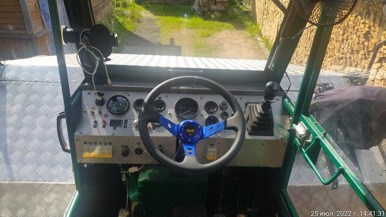

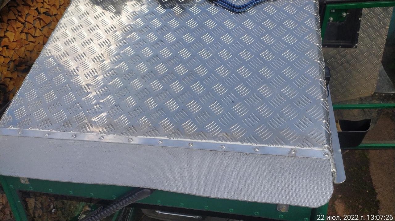

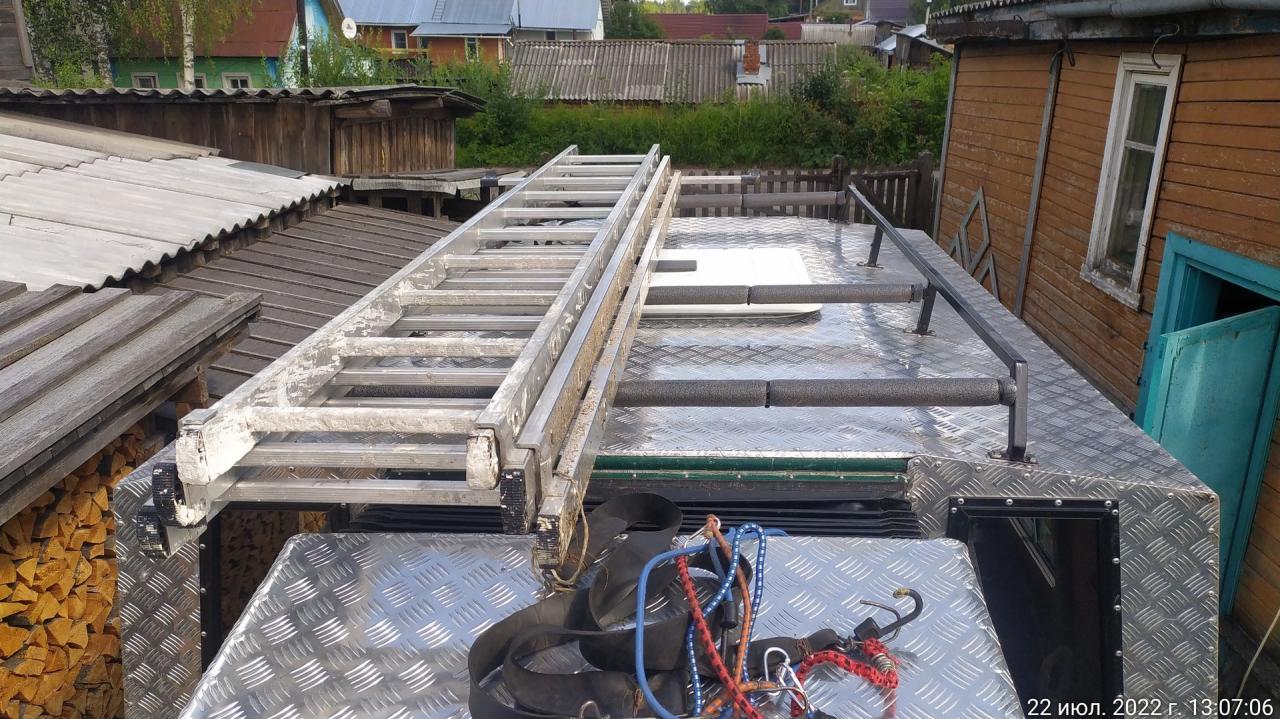

« Ответ #488 : Июля 26, 2022, 01:57:51 am »
Потихоньку доделываю вездеход,доделал багажник на крышу,теперь что то длинное можно возить,лодку,доски и всякую фигню что в кузов не влезает.
Сделал козырёк на кабину,с приводного ремня,теперь с открытым лобовиком можно ездить в дождь,вода в кабину не попадает.
убрал топор с кузова,валялся вечно под ногами,теперь культурно на кабине закрепил.

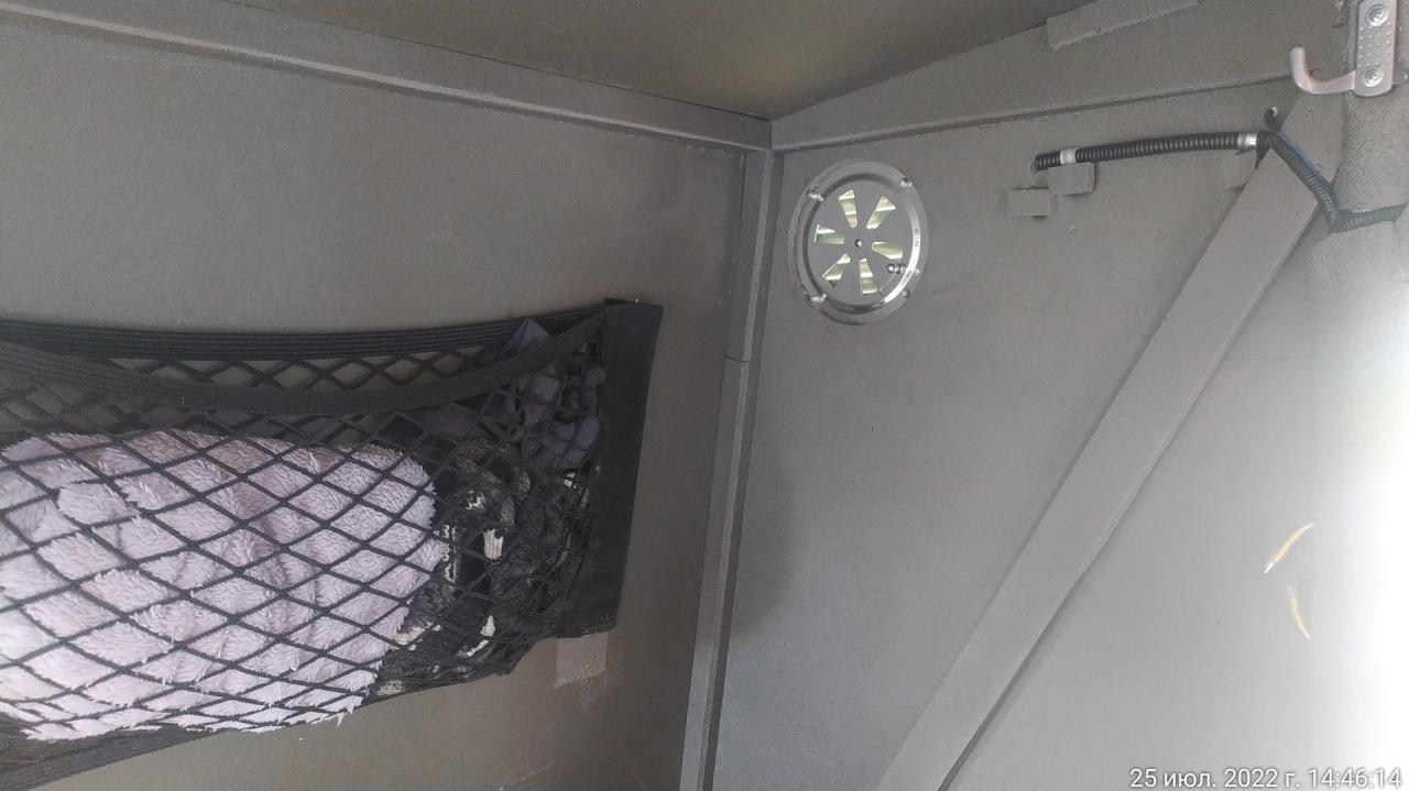

Сделал вентиляцию в кузов,зимой все сдвижные окна обычно крепко замёрзшие,от чуть приоткрытого люка на ходу тоже толку мало,наоборот только задувает в кузов,а вытяжка должна работать,вытяжка нержавейка,с катеров,лодок.Если одной мало будет,ещо одну такую вставлю с другого боку.

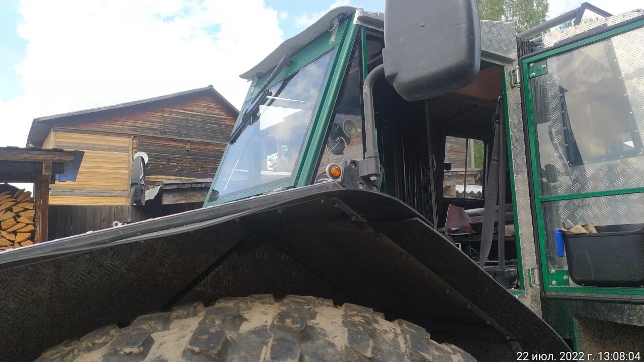

Лебёдку прикрутил на крыло,где только не пытался её возить,с переду торчун сильный,с зади в квадрате,вроде бы ни чего но дверь не открыть,мешает,в кузове тоже вечно мешает,хотя лебёдкой ещо только раз пользовался,когда поломалась коробка передач,вытаскивали лебёдкой из торфяной ямы на сухое место,так как сам ехать не мог.А так вроде и не нужна, лишний вес только,но пусть будет,мало ли что.

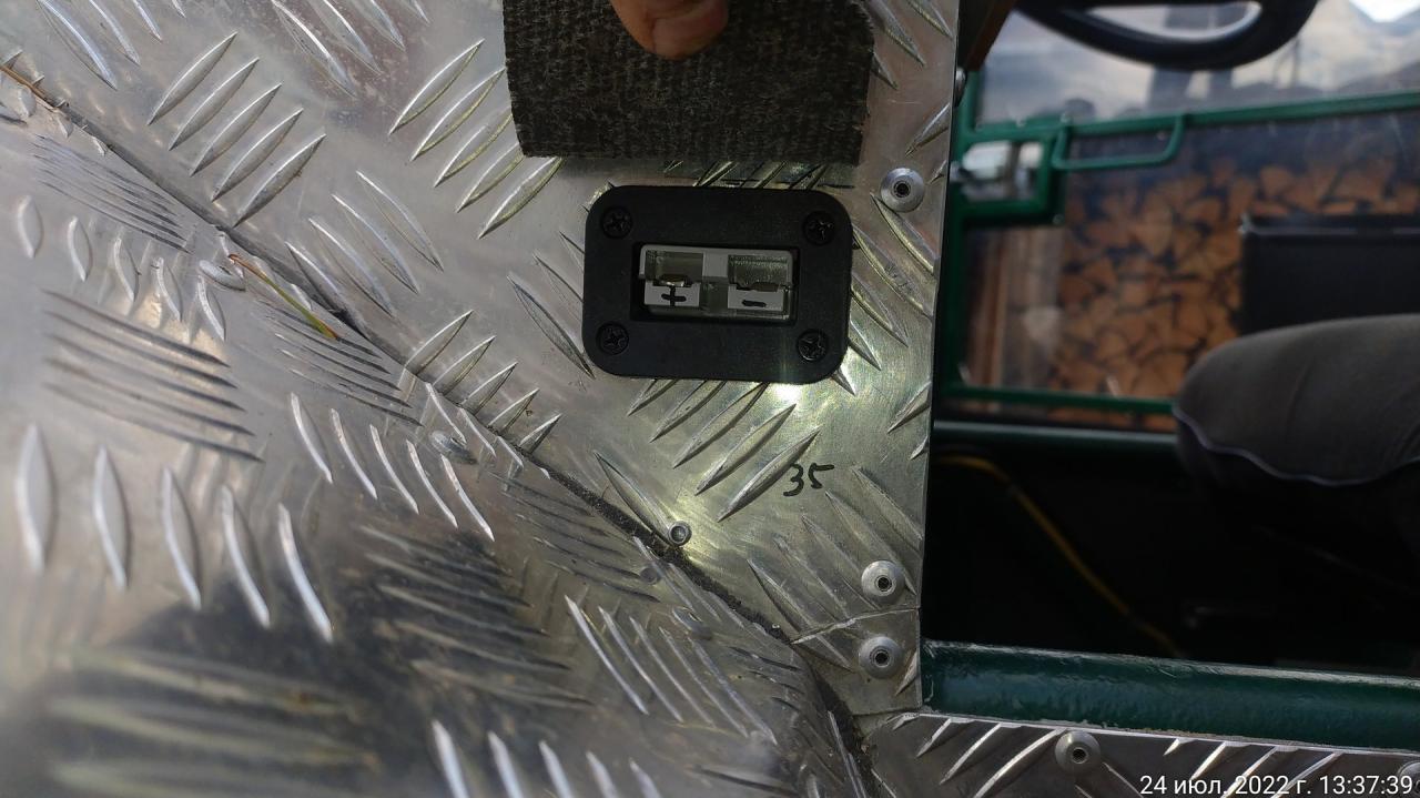

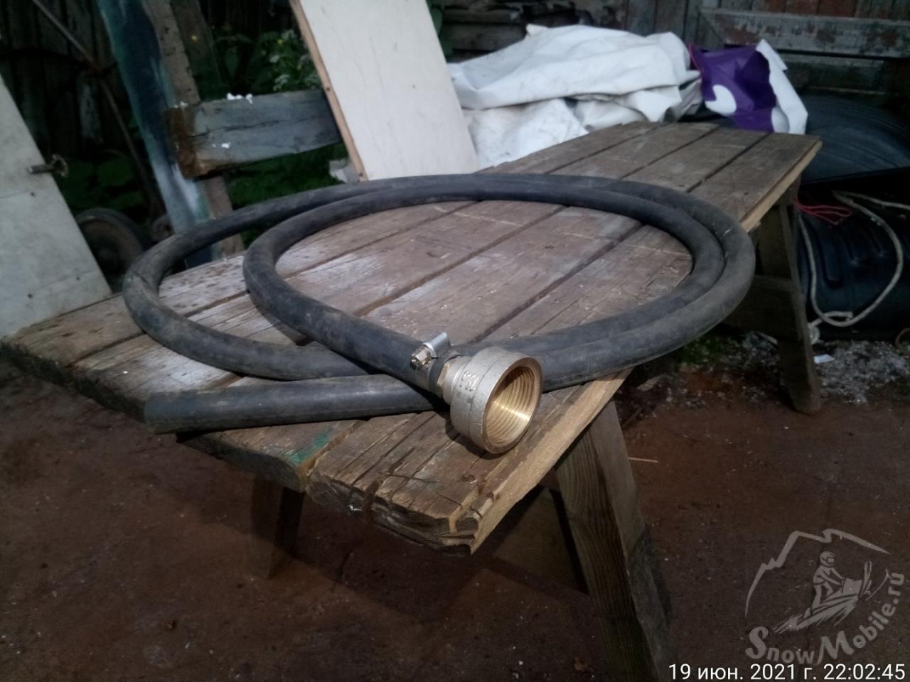

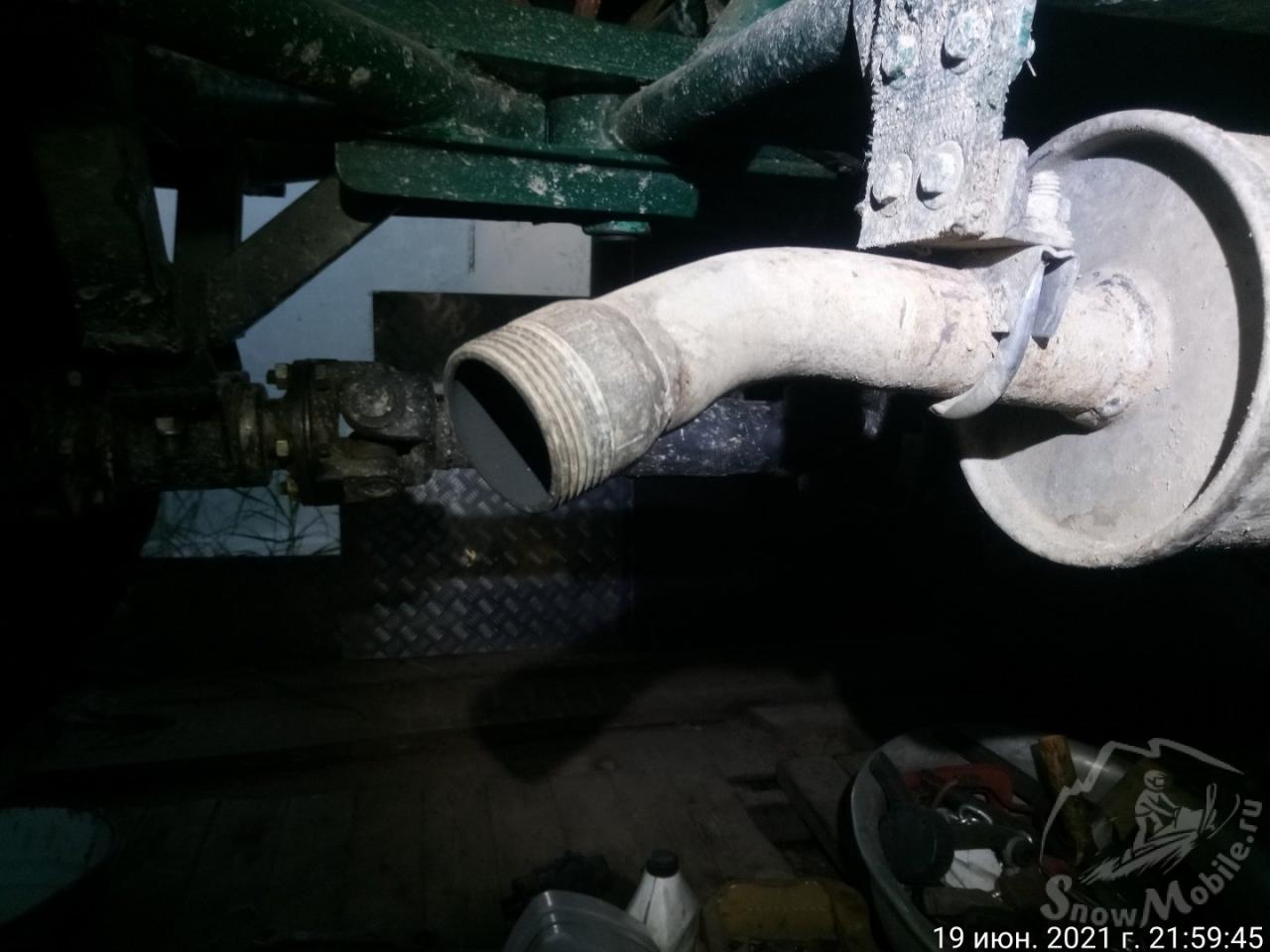

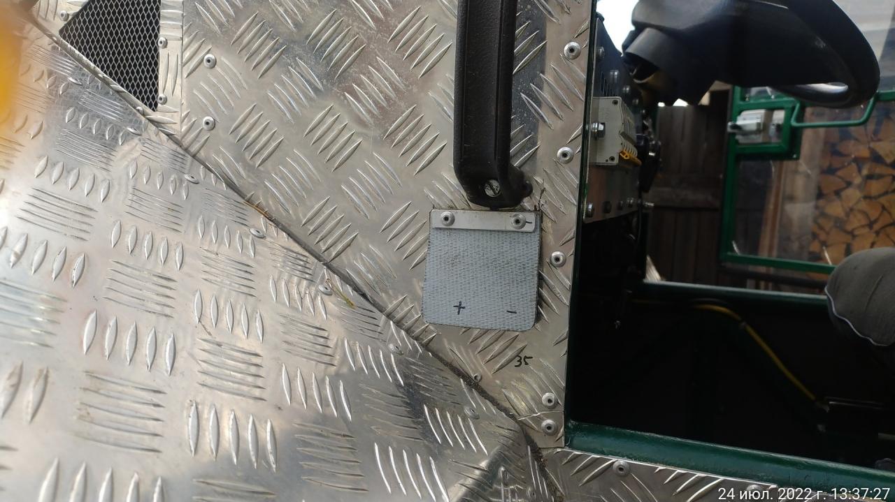

Поставил на кабину,с обеих сторон,розетки на 50 ампер,подключаю в них лодочный электронасос на 450 литров,качать колёса,чтоб не варзатся с крокодилами на аккумуляторе,теперь насос культурно подключаю,да и мало ли чего ещо можно подключить.подписал для непонятливых,чтоб не сожгли что нибуть электрическое.Но шланг подкачки от выхлопа не выкинул,как нз с собой вожу.

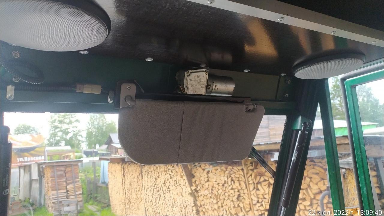

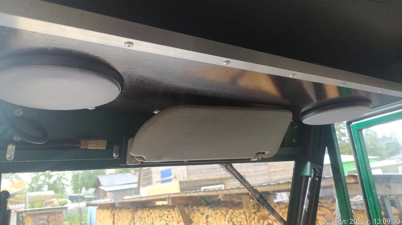

Сделал полку в кабину,противосолнечный козырёк от какой то иномарки прикрутил,динамики под музыку врезал.

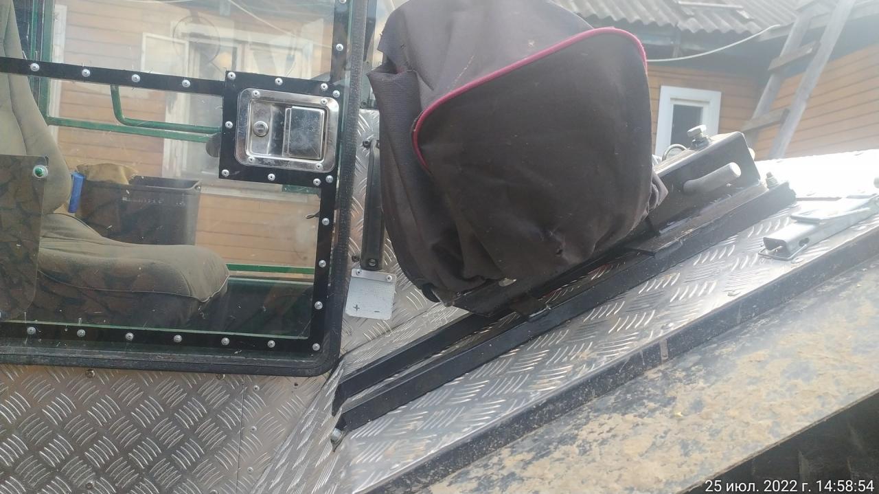

Косяков в конструкции очень много,например ошибся не много с высотой руля и седухи,чтоб колонку не переваривать,просто поменял руль на другой с большим вылетом,стал выше на 60 мм,стало очень удобно.
