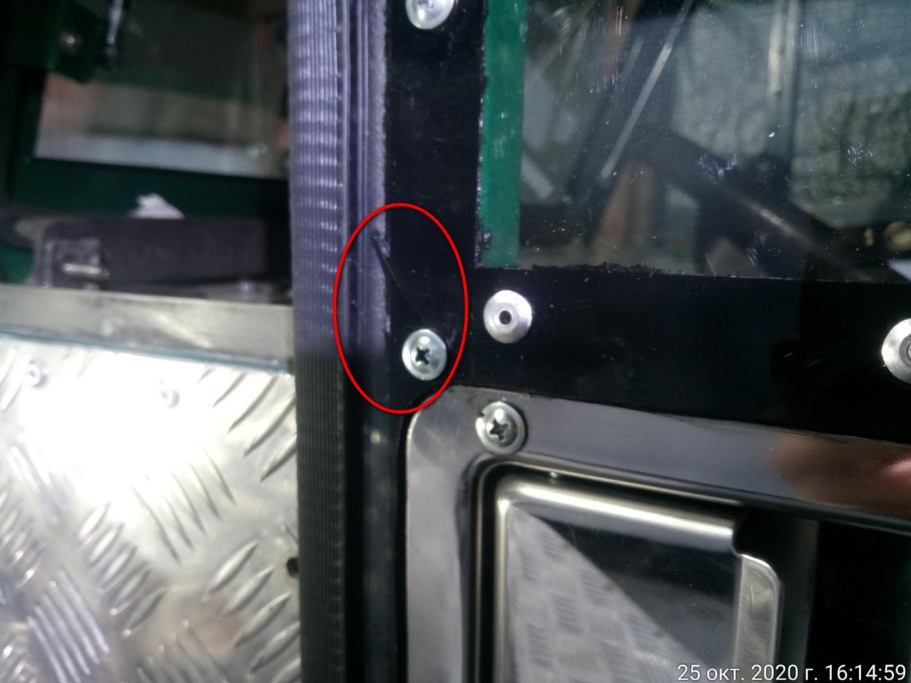

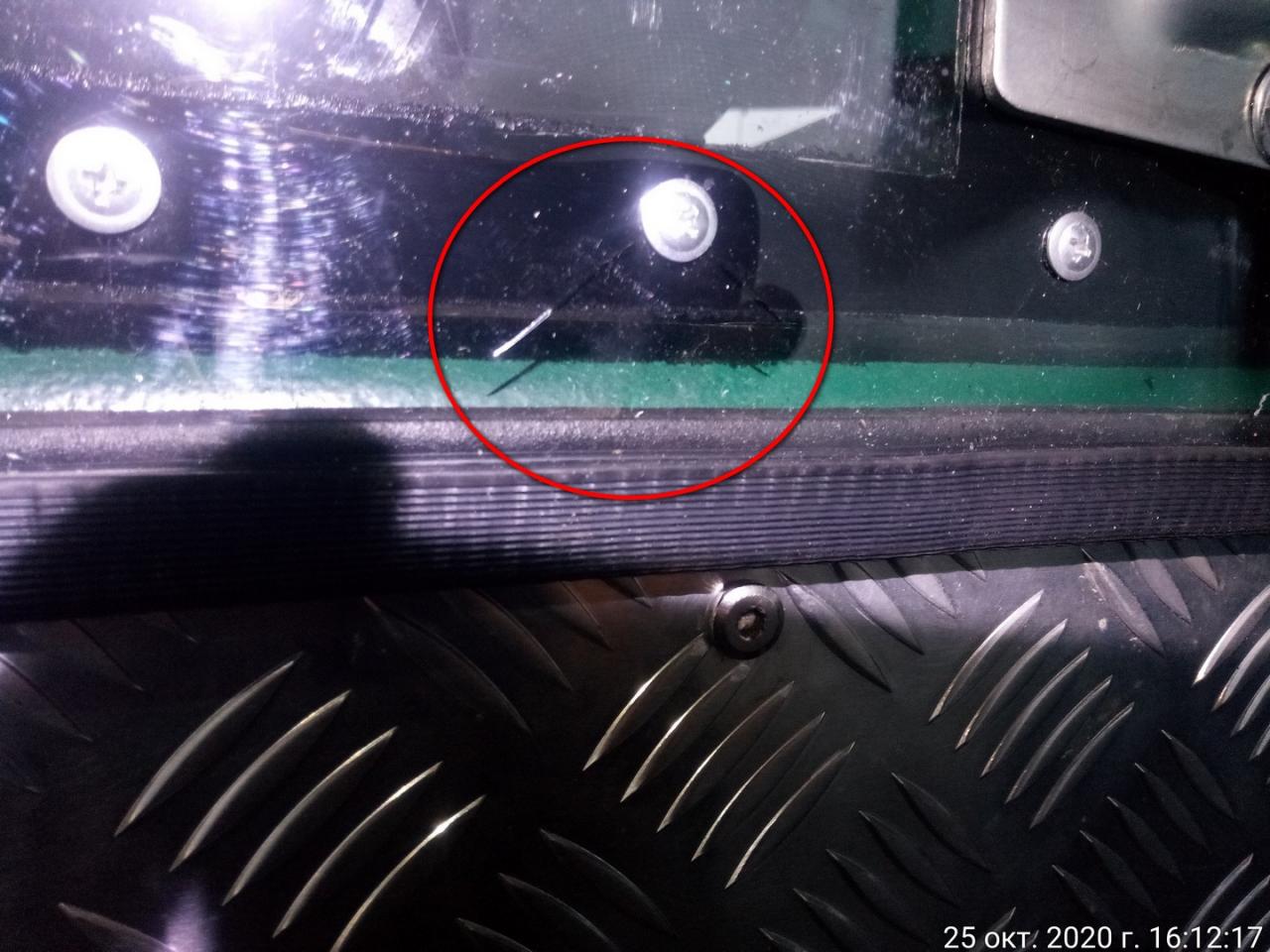

Насмотревшись на ютубе как лупят кувалдой по поликарбонату,и всяко издеваются над ним и ему ни чего не делается.и посмотрел на ютубе вездеходы на которых применён поликарбонат.решил и себе применить такой матерьял на свой вездеход.раньше с поликарбонатом дел не имел,всё оргстекло было.вобщем купил толщиной 3 мм листы.раскроил и стал вопрос как закрепит. на проёме.проштудировав интернет толком так и не понял как лучше закрепить,вездеходчики крепят в основном на заклёпки реже на саморезы.попробовав приклепать кусочек пластика к профилю.заклёпками зажимает капитально.поэтому решил крепить где возможно на саморезы ну а где саморез не катит то на заклёпки и плюс клей-герметик.день убил на размётку,сверление отверстий и крепление поликарбоната на дверь.делал в квартире,в тепле.и сутки дверь продержал дома чтоб герметик застыл хорошо.и сегодня решил дверь навесить на кабину.проколупался примерно с час,пока под защёлку замка паз пропилил.тот ещо геморой при отсутствии болгарки.с десяток раз хлопнул дверкой.пока подгонял замок.и что то разачаровал меня этот поликарбонат.пока сутки дверь была в тепле всё было хорошо.но на улице,уже при нуле градусов в местах крепления саморезов и заклёпок пошли трещины.отверстия под саморезы в пластике сверлил на 1,5 мм.больше чем диаметр самореза.зажимал саморезы от руки чтоб только выдавить герметик до краёв профиля.и тут же чуть отдавал саморез назад,чтоб он только коснулся поликарбоната.вобщем не понравилось,ещо ни куда не уехал а поликарбонат весь полопался.и это при нуле градусов,и что будет в мороз градусов 20-25 и ниже.или мне попал говно поликарбонат или я что то не так сделал.на листе написано поликарбонат BORREX 3 мм.срок службы 20 лет.но сделан почемуто тут https://ug-plast.ru/ может левый какой попал. на старом самокате оргстекло у меня так не лопалось сразу,как этот матерьял.да и ещо,надо ли сверлить на концах трещин отверстия,как на оргстекле раньше делал.

16 мм шириной,3 мм толщина, полоска уже при комнатной температуре 22 градуса переламывается на первом сгибе на 180 градусов.или с 90 градусов в обратно, даже не успевает полностью распрямится,как переламывается.так что фигня полная.вот так и портится репутация может быть очень хорошого матерьяла.первый раз решил применить поликарбонат вместо оргстекла.и разочаровался.с зазорами всё нормально,слой очень эластичного клей герметика толщиной примерно 1 мм.плюс зазор вокруг самореза по 0,75 на сторону.в тепле за сутки не появилось ни одной трещины,при нуле градусов за час больше десятка трещин на саморезах.вездеход стоит на месте,даже движок не заведён,только раз 10 хлопнул дверкой,пока замок подгонял.
