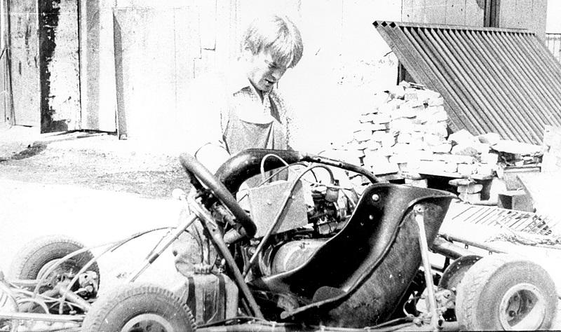

  • Сообщений: 4678
ВЕЗДЕХОД"МЕЧТА"
« Ответ #297 : Декабря 02, 2017, 22:04:02 pm »
Вот, вспоминаю, на карте было: под левой рукой у баранки скоба сцепления, справа рычаг переключалки передач. Правая нога газ широкая педаль в центре - тормоз. Можно и левой и правой, с подгазовкой. Но на карте руль не перехватываешь, у тебя с редуктором, но все равно скоба под рулем удобнее, может пошире, как на инвалидках некоторых.
Вообще, размерность моего "Вездеходного ослика", когда уж я доберусь до него!?
Твоё мнение, хватает мощи для такой техники?
